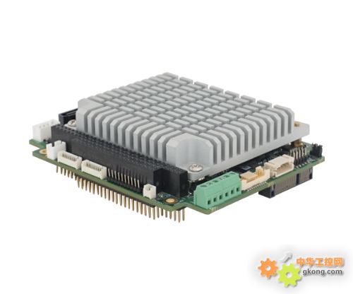

A-阿尔泰 Win7系统嵌入式主板EPC62A1
产品名称:
型  号:
EPC92A1
价  格:
系统
处理器
Intel®BayTrail –I  E3845处理器
芯片组
BayTrail-I(SOC)
内存
4GB DDR3L 1600 SODIMM
扩展总线
PC/104( ISA)总线、PCI-104(PCI)总线
看门狗
0-255秒可编程看门狗
显示接口
VGA
1路VGA接口 (分辨率:1920X1080@60Hz)
LVDS
1路单通道18/24bit LVDS接口
存储设备
SATA接口
1个SATA2.0接口
mSATA接口
1个mSATA接口(支持半高卡,仅EPC92A1-A-B1支持该接口)
I/O接口
USB2.0
4个USB2.0
Mini PCIe
1个Mini PCIe接口(支持半高卡,仅EPC92A1-A-A1支持该接口)
串口
1路RS232+1路RS232/RS485/RS422
GPIO
8路GPIO接口
以太网接口
带宽
10/100/1000Base-TX
控制器
RTL8111G
接口
1路以太网口
电源
供电电源
12V±5%,5V±5%(5V仅ISA、 PCI104总线使用)
系统功耗
15W
机械尺寸
应用环境
工作温度
0~60℃(-20~70℃可定制)
存储温度
-40~80℃
相对湿度
5%~75%,无凝露
机械尺寸
115mm*96mm*23mm(L*W*H)
操作系统
Win7/Win8/Win10/Linux
