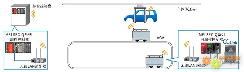

    通过利用LCPU的简单CPU通信功能同步AGV和车体传送带的控制,从而缩短单件生产。
    解决方案1通过AGV和车体传送带的同步控制,缩短单件生产
    可以利用综合控制盘的可编程控制器和各AGV上搭载的可编程控制器相互交换信息,将各AGV速度与车体传送带速度同步。

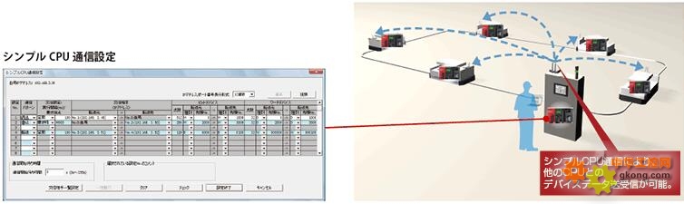

    解决方案2利用LCPU的简单CPU通信功能,在无程序状态下实现相互通信
    如要让AGV控制用可编程控制器和综合控制盘的可编程控制器相互通信,通常需要创建通信程序,但如果使用L系列可编程控制器的CPU简单通信功能,便可在无程序状态下实现相互通信。
    只需通过编程工具的简单设定,便可在无程序状态下转发各AGV的位置和速度信息等设备数据。
    此外,除了L系列之间的通信外,还可以与使用了设备综合控制盘的Q系列、QnA/A系列系统实现简单通信。

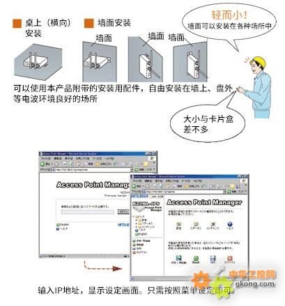

    解决方案3无需转接电缆,便可实现AGV维护
    简单无线化
    导入无线LAN后,1台笔记本电脑可维护多台AGV,无需进行转接便可实现维护。
    简单安装
    可以根据控制盘的朝向和装置的场所等现场环境进行设定。
    简单设定
    通过Web浏览器简单设定无线LAN适配器。
    不需要专用的设定软件。
    系统构成示例
