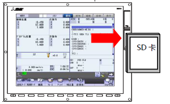

  2. 没有USB存储器、有前置SD卡时,将画面图像输出到前置SD卡。

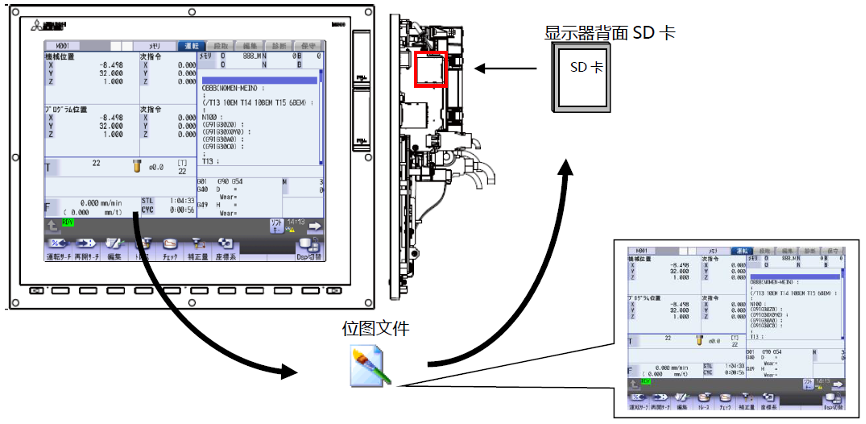

  当参数#8121为“2”时,图片保存至显示器背面SD卡。

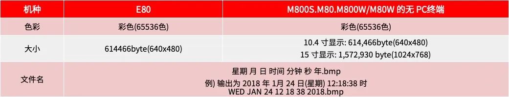

  图片文件格式
  截图功能输出的图片文件格式如下。
  图6
