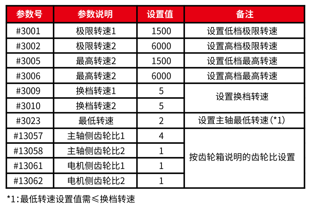

  相关参数设置
  1.1
  主轴高低档相关参数设置
  表1

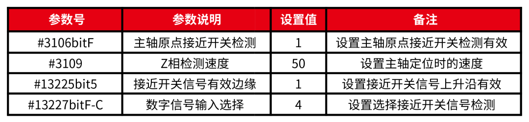

  1.2
  主轴接近开关定位相关参数设置
  带齿轮变速箱的主轴通常使用外部接近开关定位,故需设置主轴接近开关定位相关参数:
  表2

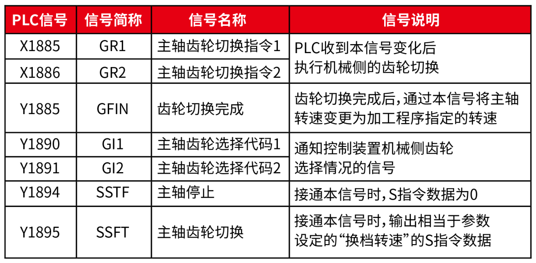

  相关PLC信号
  2.1
  系统相关信号
  表3

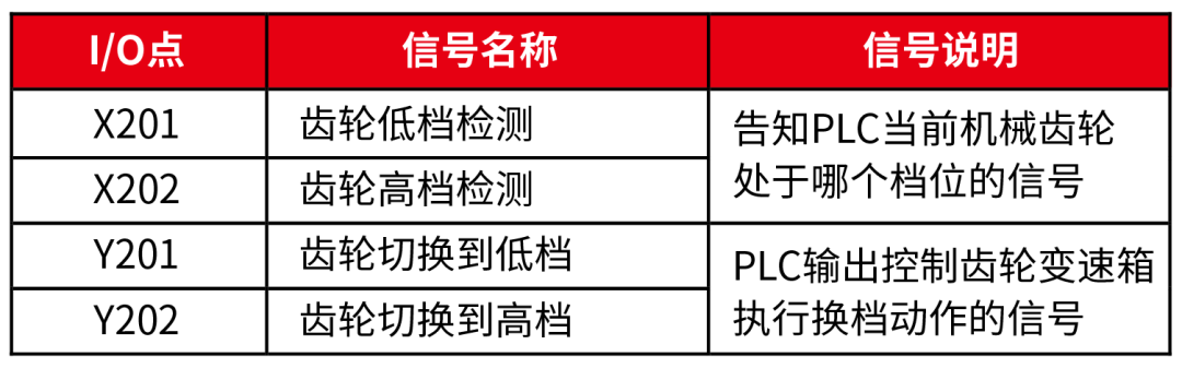

  2.2
  齿轮箱相关信号
  通常高低两档齿轮变速箱的信号有如下几个(此处所列IO点仅供参考,请以实际所接IO点为准):
  表4

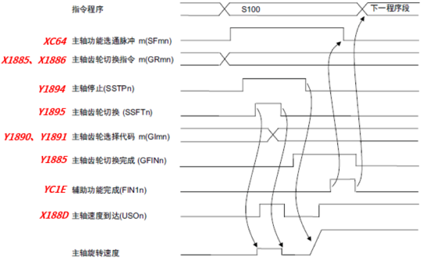

  03

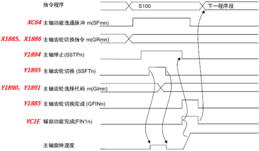

  齿轮箱换档相关信号时序
  3.1
  有齿轮换档动作,
  不使用主轴速度到达信号时
  图1
  3.2
  有齿轮换档动作,
  且使用主轴速度到达信号时
  图2

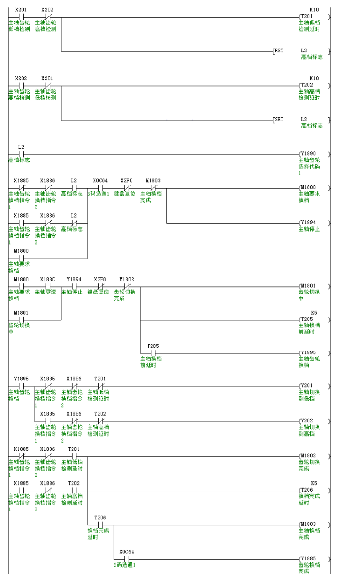

  04
  PLC程序示例(仅供参考)
  05
  注意事项
  ①主轴齿轮换档中,为平滑执行切换动作,要使主轴电机以一定速度(换档转速)缓慢旋转摇摆,此时需交替接通主轴正反转信号(Y1898/Y1899)。
