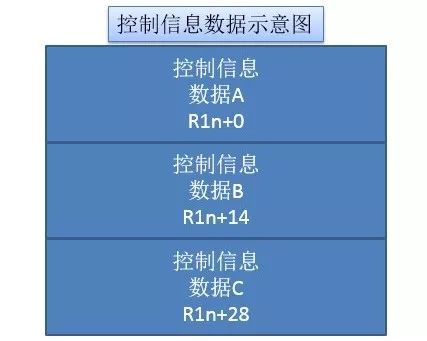

  PLC轴缓存模式运行
  在缓存模式下,通过多个程序段进行PLC轴指令( 控制信息数据),以切换指令。可对控制信息数据分别设定轴指定,最多可对3轴进行顺序控制(本文仅介绍1轴)。缓存模式下的控制数据,设为3段(ABC),每段内容与单段模式时的定义相同。运行时,按照A-B-C的顺序,即使PLC中三段同时接通。

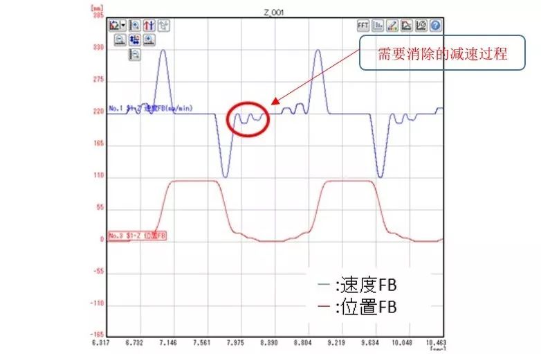

  在数控机床运行中,经常需要NC插补轴分别进行控制,如下图3例子中能够实现换刀过程中同时进行工作台定位,缩短时间,提高机床效率,同时为了减少振动,在换刀时需要Z轴进行多段速运行不减速。类似的功能需求还有双动力头机床同时加工等应用。
  图 3
  案例技术要求
  换刀时为了缓解冲击,在中途变更Z轴速度,为了不减速至零从而耗费时间,希望在不减速的状态下变更速度。可同时执行XY轴移动与Z轴移动为前提条件,以实现上图3的效果。

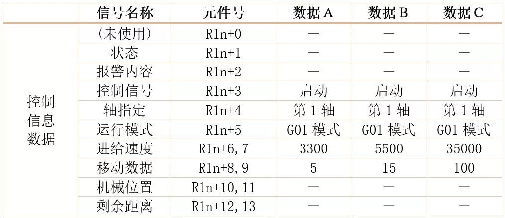

  下表为分析PLC缓存模式寄存器数据的要求。
  表 1

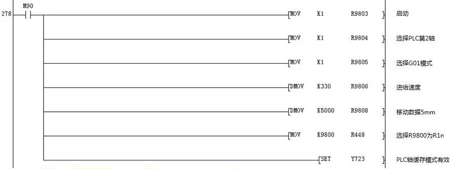

  2. PLC轴缓存模式A段,使用M90为开启条件。
  图 6

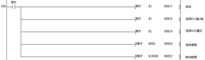

  3. PLC轴缓存模式B段,使用M90为开启条件。
  图 7
  注意: B段中R9817为A段中R9803+14,其他R寄存器类推。

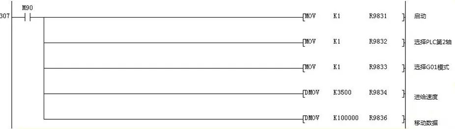

  4. PLC轴缓存模式C段,使用M90为开启条件。
  图 8
  注意: C段中R9831为A段中R9803+28,其他R寄存器类推。

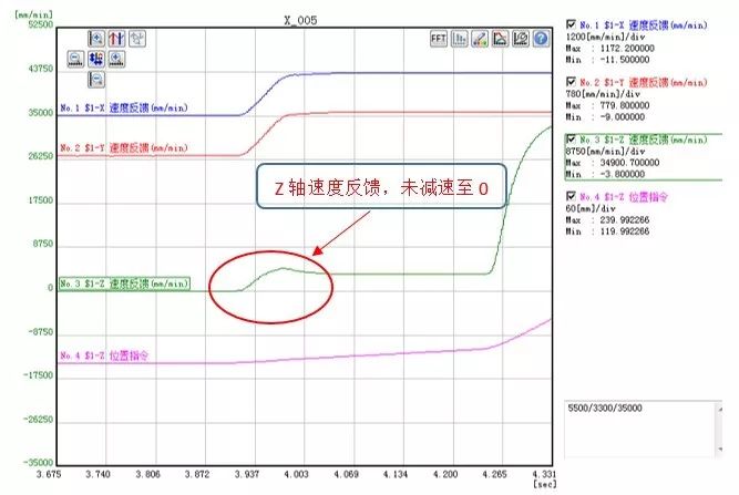

  步骤3:功能验证程序
  图 10
  步骤4:波形图验证
  1. ABC速度顺序升速,Z轴速度未见减速。
  图 11
  2. ABC速度升降结合,Z轴速度未减为0。
  图 12
