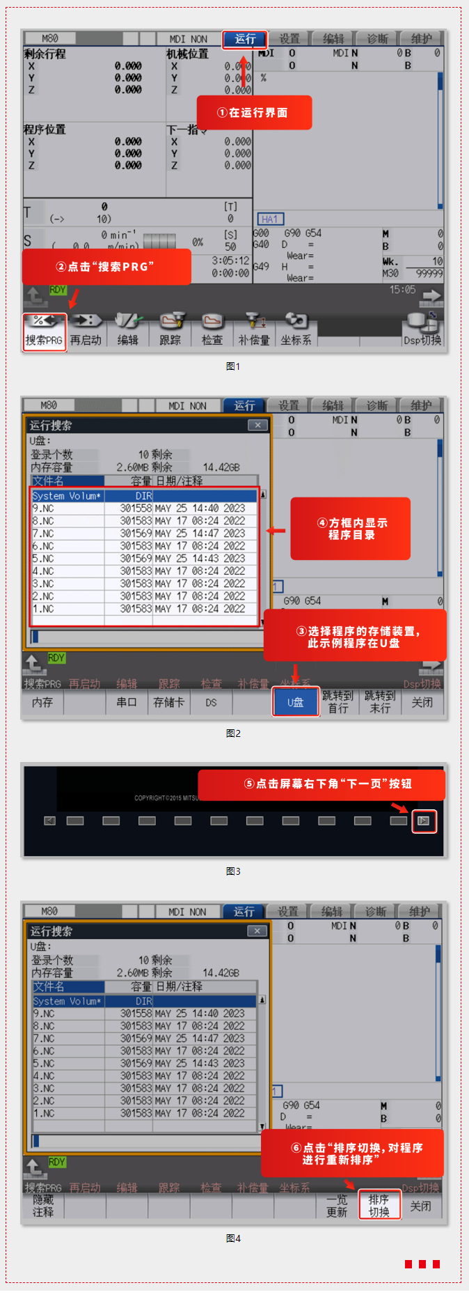

  当您在操作CNC机台调用加工程序时,您是否会因为加工程序过多且杂乱无章而感到烦恼?通过M80加工程序排序功能对加工程序进行有序排列,方便程序查找。一键解决您的程序烦恼。
  M80加工程序排序的操作方法
  排序功能说明
  排序方式:
  选择[排序切换]菜单,排序方式将按照1 → 2 → 3 → 4 → 5 → 1……的顺序依次切换。
  所选排序方式通用于其他画面的一览显示。也通用于所有装置。电源重启后所选排序方式仍然有效。

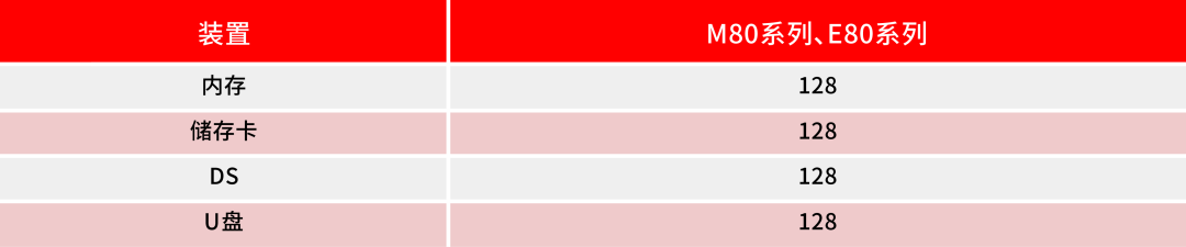

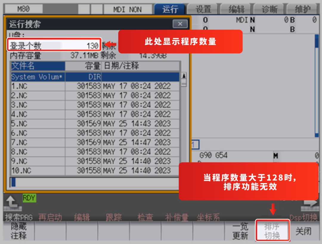

  可排序数量:
  可排序数量是文件数与目录数的合计(含当前目录“.”、上一级目录“..”)。超出排序数量时,[排序切换]菜单变为灰色,无法切换排序方式(如下图示)。
