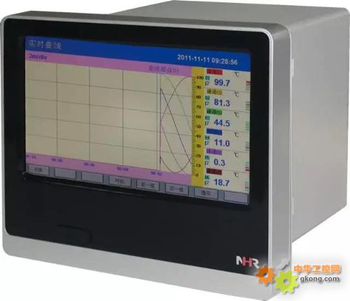

虹润触摸式无纸记录仪:屏幕大、速度快、功能强、外观美、性能优,最多能实现32采集记录、12路报警、12路变送输出、多种通讯功能。

•采用新型大规模集成电路,国际知名品牌元器件和新型开关电源设计;对输入、输出、电源、信号采取可靠保护和强抗干扰设计。
•整体外观流线形设计,体积小而轻,改变以往老式记录仪长而重的缺点。后盖信号端子采用德国菲尼克斯5.08间距插拔式端子。
•产品外形尺寸:185*154*156mm,开孔尺寸:138*138*156mm;采用7英寸进口800×480点阵TFT高亮度彩色图形液晶显示,LED背光、画面清晰、宽视角。采用7英寸800×480点阵四线电阻触摸屏,触摸效果极佳。
•采用高速、高性能32位ARM微处理器,内置嵌入式操作系统,画面响应时间小于0.3秒。
•大容量FLASH闪存芯片存贮历史数据,掉电永不丢失数据;每6组曲线显示可以自由组合,自定义曲线颜色,丰富的棒图显示,内置GB2312二级汉字字库(6500字),支持汉字拼音输入,汉字位号、单位自定义组合输入。
•带USB数据转存功能,支持USB2.0格式接口转存和备份历史记录,支持FAT/FAT32文件系统类型,Windows可识别历史记录文件;使用本公司的数据管理软件进行数据查看。
•支持标准MODBUS RTU协议RS485/RS232通讯方式,支持MODBUS TCP/IP协议的以太网输出,支持iFIX、KingView、MCGS、PCAuto等流行专业组态软件;可外接微型打印机,可选择手动打印数据、曲线,自动定时打印数据,满足用户现场打印的需要。
•可实现12路开关量报警输出或12路模拟量变送输出,开关量与模拟量组合输出个数≤12。
