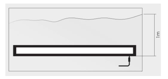

光源放进浸水箱后,光源底部到水面的距离至少为1m
试验时间:2h

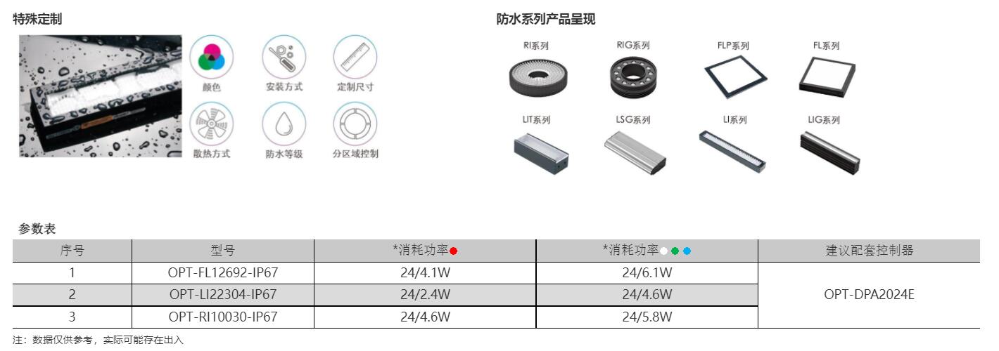

性能规格:
QQ截图20230323171320

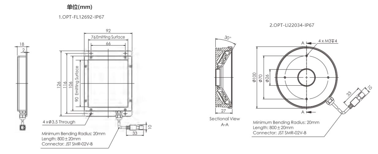

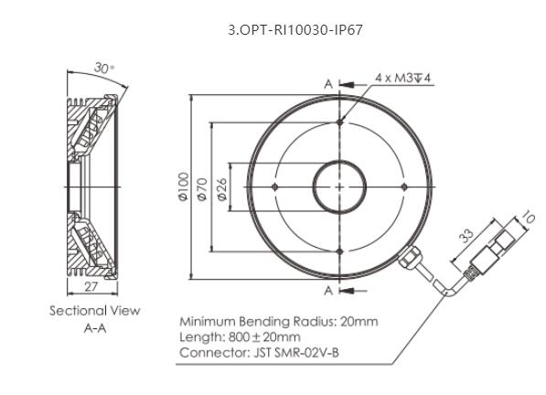

尺寸:
QQ截图20230323171329
QQ截图20230323171336
