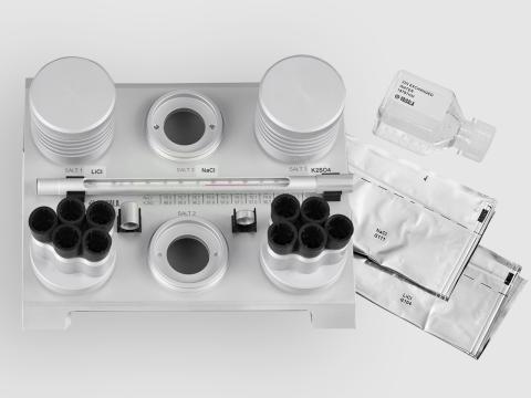

  在湿度校准的世界中,有时简单的工具就可以提供实用的解决方案。HMK15 是一种饱和盐校准室 — 一种紧凑、低技术含量的设备,可为校准湿度计提供稳定的湿度参考。虽然它看起来很基础,但它的可靠性和独立于电源的特性使其成为许多计量学实验室的宝贵资产。
  工作原理
  本质上讲,HMK15 依赖于饱和盐溶液的可预测行为。每种盐在密封室中达到平衡时,都会产生已知的相对湿度 (RH) 环境。例如:
  •    氯化钠 (NaCl) 提供大约 75% RH
  •    氯化锂 (LiCl) 提供大约 11% RH
  这些湿度点通常用于校准,并提供一种简单可靠的参考。

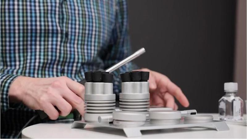

  准备 HMK15 以供使用
  设置 HMK15 校准室的方法如下:
  1.    氯化钠室
   •向校准室中加入 10 ml 蒸馏水
  •逐渐混入氯化钠并搅拌
  一旦完全饱和,则用盖子密封校准室以防止污染
  2.    氯化锂室
  •加入 12 毫升蒸馏水
  •逐渐混入氯化锂并搅拌
  •注意:此反应过程会产生热量,这是正常现象
  •让溶液冷却并稳定下来,然后再将校准室用于校准
  盐之间的交叉污染是一种风险,因此,在混合水和盐后,务必确保每个校准室的盖子都已拧紧,以避免引入异物。
