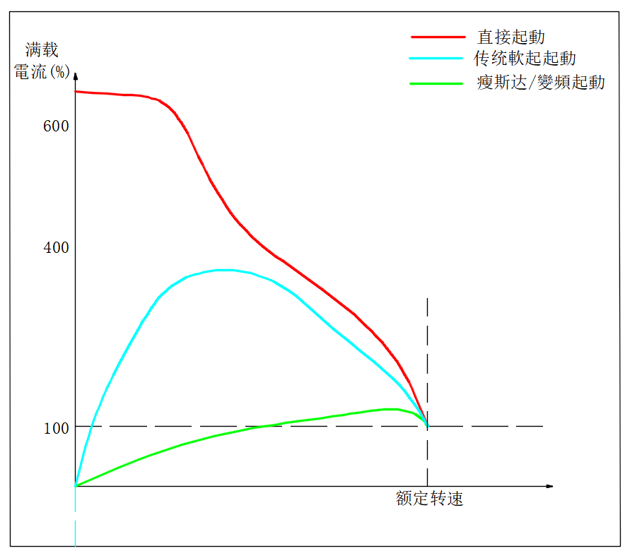

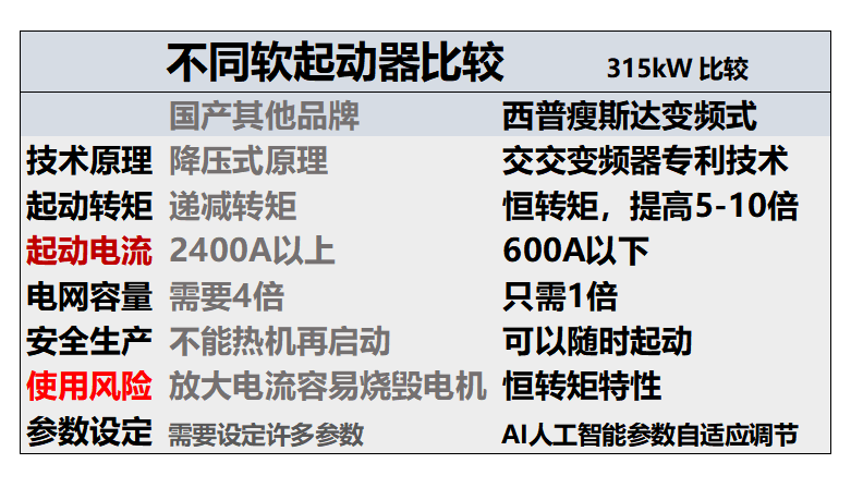

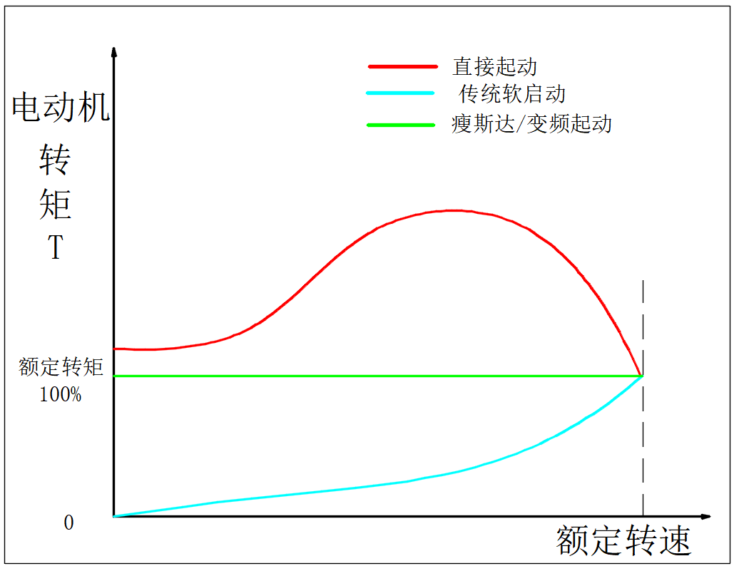

全压起动、传统、西普瘦斯达变频式软起动器性能比较
启动电流差异
起动转矩差异

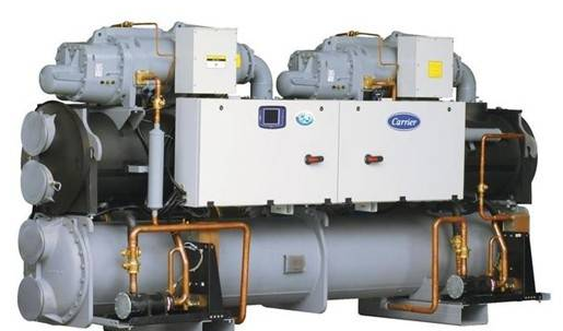

压缩机无法下限起动
山东某用户200kW压缩机使用传统软起动器经由上下限控制电机起停,起动电流达到2400A,时常烧毁压缩机及接触器。改用瘦斯达后起动电流最大只需400A,不需要放大起动电流倍数。因为压力下限时管路仍有压力传统软起动器为递减转矩特性无法带载起动导致起动电流与全压起动一样大,达不到减压启动装置效果。

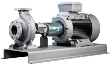

水泵烧毁电机多次
河南某用户抽取黄河之水灌溉用途,使用传统软起动器起动160kW电机,经常需要放大起动电流到6倍1800A否则无法起动,因为河水含有泥沙需要更大起动转矩,因而烧毁电机及接触器数次。
采用西普瘦斯达软起动器最大起动电流只需300A,因为变频式原理具有恒转矩起动特性,带有泥沙也不需要放大电流就可顺利起动。

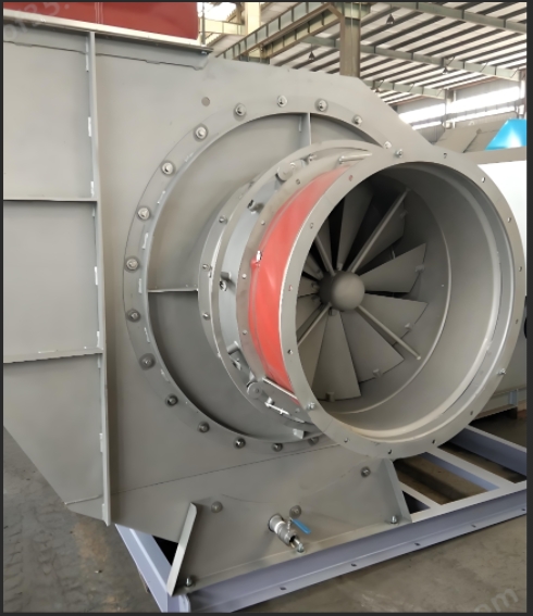

离心式风机启动电流太大
广东某用户离心式风机160kW使用传统软起动器起动电流最大达到1400A,因为持续时间较长空开跳脱接触器故障,电机发热严重。改用西普瘦斯达变频式软起动器以后起动最大电流只有300A,持续时间缩短,顺利一次起动完成;原因在于传统软起动器是递减转矩特性,而离心式风机为惯性负载,起动转矩与起动时间比较苛刻要求。

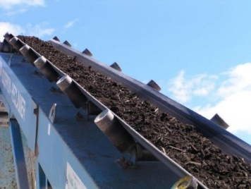

输送带无法起动
矿山输送带110kW电机使用传统软起动器在输送带有料情况时经常无法起动,有时起动电流达1200A以上,起动两次后电机冒烟线圈烧毁;改用西普瘦斯达软起动器起动最大电流只需200A,输送带有料时一样顺利起动;原因在于传统软起动器为递减转矩特性而西普瘦斯达为恒转矩变频式起动特性,具有强大的起动转矩。

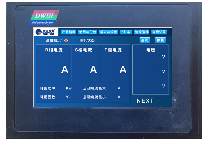

显示屏         汉显/参数设定器-选件         触摸屏-选件
西普触摸屏-现代化工程师理想的人机界面尺寸:4.3“&9.7”可选
1.电网、电机运行参数实时监控
2.同时显示各种参数实时数据
3.故障诊断及对策功能
4.电网及运行状态可查询
5.键盘采用RS-485通讯功能,可多个键盘不同地方同时监控操作。
6.流量调节设备运行状态实时监控
7.电能消耗数据实时监控
8.每日记录电机运行状态
