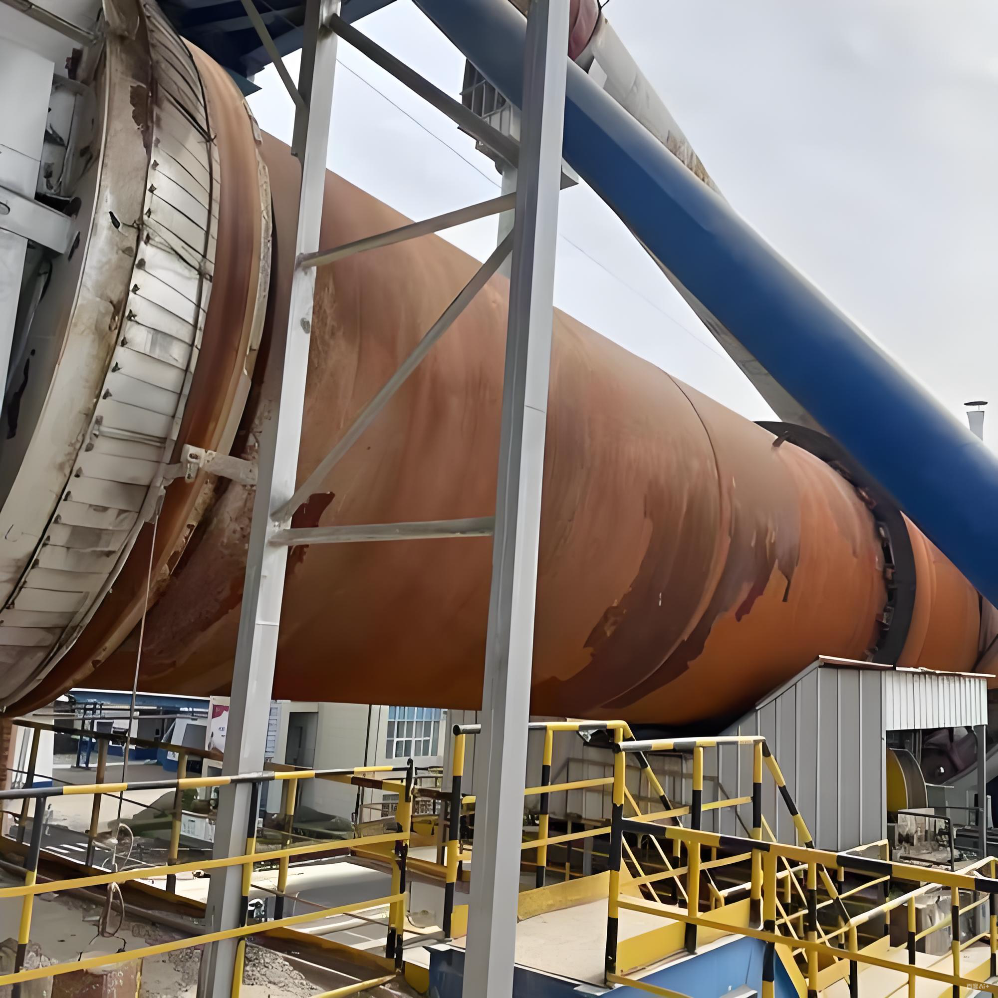

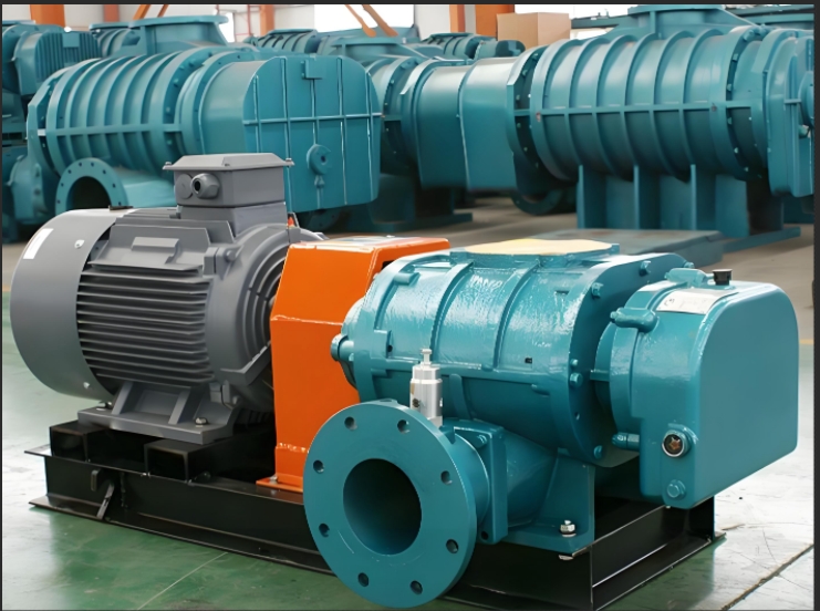

水泥厂旋窑机罗茨风机节能改造
旋窑机选用传统软起动器的起动电流因递减转矩启动电流达到6-8倍,有时无法顺利起动,使用昂贵的多电平变频器驱动可顺利起动但故障率极高且无法工频旁路产生25%运行损耗。瘦斯达中高压产业机械恒转矩交流驱动器可额定电流顺利起动,起动完成后工频旁路运行没有损耗也没有污染问题。

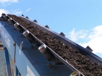

输送带无法起动
输送带110kW电机使用传统软起动器有料情况时经常无法起动或起动电流达1200A以上,起动两次后接触器、电机冒烟线圈烧毁;改用西普瘦斯达恒转矩软起动器最大电流只需200A,输送带有料时一样顺利起动。

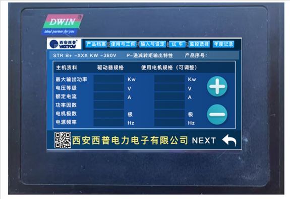

人机界面/键盘
瘦斯达变频式软起动器一般应用不需要设定参数,AI智能参数自适应调整技术
RS-485通讯键盘,可同时使用多个键盘作多处控制。
图片23图片24图片25
汉显/参数设定器   显示屏-选件                   触摸屏-选件
西普触摸屏-现代化工程师理想的人机界面 尺寸:4.3“&9.7”可选
