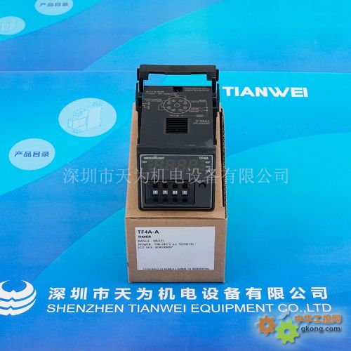

韩国HANYOUNG韩荣数字计时器TF4A-A
产品概述:
- 提高可视性:采用高亮度白色LED,文字大小高度(8.5mm),宽度(5.0mm)
- 采用白色指示灯,易于确认输入/输出状态(重置输入/禁止输入/提示/输出显示)
- 前面亚克力的应用提高了耐久性和设计
- 短身长可节省空间(安装面板时背面深度63.7mm)
- 使用设置方便的拨码开关
- 可通过侧面深度开关选择输入方式(电压输入/无电压输入)、加减模式选择、小数点位置设定、时间范围设定
- 电源电压:100 – 240 Va.c. 50/60 Hz
- 8针插头方式方便安装/维护
- 采用正面保护套及背面端子台保护套(另售品)
产品规格:
TF4A:数码定时器 48(W) X 48(H) mm
A:电源电压100 - 240 V a.c. 50/60 Hz
电压变动率:电源电压的 ±10 %
消耗电力:3.2 VA
显示方式:白色7段LED
文字大小:文字高度 (8.5 mm), 文字幅度 (5.0 mm)
计时动作:Power On Start
复归时间:500 ms 以下
动作时间误差:
▪电源开始 : ± 0.01 % ± 0.05 秒以下
▪复位开始 : ± 0.01 % ± 0.03 秒以下
输入:
▪外部开关输入方式选择 (电压输入 / 无电压输入)
▪RESET, INHIBIT 输入构成
▪电压输入 : HIGH 水平 (5 V - 30 VDC), LOW 水平 (0 V - 2 VDC), 输入电阻 (约 4.7 kΩ)
▪无电压输入 : 断路时抗组 (1 kΩ 以下), 断路时残留电压 (2 VDC 以下)
最小输入信号时间:20 ms 以下 (RESET, INHIBIT 输入)控制输出:
▪限时 1c (SPDT)
▪SPDT : NC (250 VAC 2 A), NO (250 VAC 5 A), 电阻负载
继电器寿命:电气 (5万次以上), 机械 (1000万次以上)
外部连接方式:8针插入型
绝缘电阻:100 MΩ 以上 (500 VDC 兆标准)
耐电压:2,000 VAC 60 Hz 1分钟 (导电端子和露出的未填充金属类)
耐干扰:噪声模拟器产生的方波干扰 ± 2,000 V (脉冲宽度 1 us)
震动:
▪耐久 : 10 - 55 Hz (周期 1分钟), 复振幅 0.75 mm, X · Y · Z 各方向2小时
▪误动作 : 10 - 55 Hz (周期 1分钟), 复振幅 0.5 mm, X · Y · Z 各方向10分钟
使用周围温·湿度:-10 ~ 55 ℃, 35 ~ 85 % R.H.
保存温度:-20 ~ 65 ℃
重量:92g
