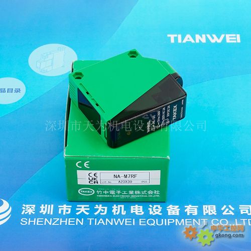

日本TAKEX竹中光电传感器NA-M7RF
产品概述:
镜面体也确实检测到偏振反射器
采用易于调整的红色LED
通过采用独自开发的光电IC,提高了耐噪声性能
产品规格:
种类:多功能动作类型(内置计时器)
检测方式:偏振反射器形
检测距离:0.03~7m(K-7)
检测物体:镜面体、不透明体
操作电源:AC/DC24~240V±10%50/60Hz
功耗:2W以下
输出模式:继电器输出1a额定:3A
(AC250V以下电阻负载/DC30V以下电阻负载)
动作模式
●光接通/暗接通切换动作(开关切换)
●计时器切换动作(开关切换)
一个镜头,一个镜头
无计时器切换(通过开关)
计时时间:0.1~5s
响应时间:10ms以下
动作角:30°(反射器侧)
投光用光源(波长):红色LED(700nm)
显示灯:动作显示灯(橙色LED)
音量(VR):计时器时间调整VR装备
材质:
镜片:丙烯酸;外壳:耐热ABS;外壳:丙烯酸
连接方式:端子台式(使用m3.5螺钉)
重量:约170g
附件:使用说明书、安装配件、反射器K-7
使用环境照度:10000 lx以下
使用环境温度:-25~+55℃(未结冰)
使用环境湿度:35~85%RH(非冷凝)
保护结构:IP66
耐振动:10~55Hz双振幅1.5mmX、Y、Z方向各2小时
耐冲击:100m/s2X、Y、Z方向各3次
耐电压:AC1500V1分钟
绝缘电阻:DC500V兆100MΩ以上
