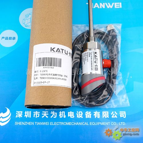

产品名称: KATU卡图电子式温度传感器TS500-C0100A3G14ML450D8
收藏此产品  查看收藏   在线询价
型  号: TS500-C0100A3G14ML450D8
价  格: 请与商家联系
【本链接内容均来源于品牌厂商】
产品概述:
TS500 采用高精度铂电阻进行温度测量,信 号由后部处理电路处理后转换成标准工业电信号输出并显示。金属外壳设计,采用高亮型 LED 数字显示,使得该 系列产品能够被用用于各种工业场合。 三键设计和菜单使产品使用更加方便。 多种连接方式可以充分满足各种特定的安装需求。可330°旋转的显示头能保证在不同安装方式下获得最佳的观察角度。
产品规格:
系列:TS500电 子 式 温 度 开 关
量 程:0~100℃( 用 户 可 指 定 量 程)
输 出 信 号 : 两 个 开 关 输 出 /IO-link/频 率 +模 拟 量 输 出 ( 5芯 线 缆 )
过 程 连 接 : G1/4外 螺 纹
探 杆 长 度 : L=45mm
探 杆 直 径 : 8mm
◇测量范围:-200...400°C
◇供电电压:12...30VDC
◇空载电流消耗:≤30mA,24VDC
◇开关输出:
输出类型:PNP / NPN可切换,常开/常闭可设定
开关负载:<200mA/24VDC
◇响应时间:0.01~2s(出厂默认)
◇测量准确度:±1.0°C
◇电流型模拟输出:≤±0.5%量程
输出类型:4...20mA 可设置
负载 RA: ≤500Ω
线性度:≤0.5%量程
◇通讯输出:IO-Link/RS485
◇接线保护:反相,过载,短路保护
◇显示:
设计:红色4位12mm 高亮度LED
显示范围:-1999...9999
◇稳定性(年漂移量):≤±0.5℃
◇温度:
介质温度:
-20...100℃ (常规型);
-200...400℃ (高低温型)
环境温度:-20...80℃
储存温度:-30...80℃
◇材料:
表头外壳:工程塑料
阻燃等级:UL-94 V-0
壳体:不锈钢 304
介质接触部分:不锈钢 304
◇防护等级:IP67
◇出线方式:M12x1 接插件
