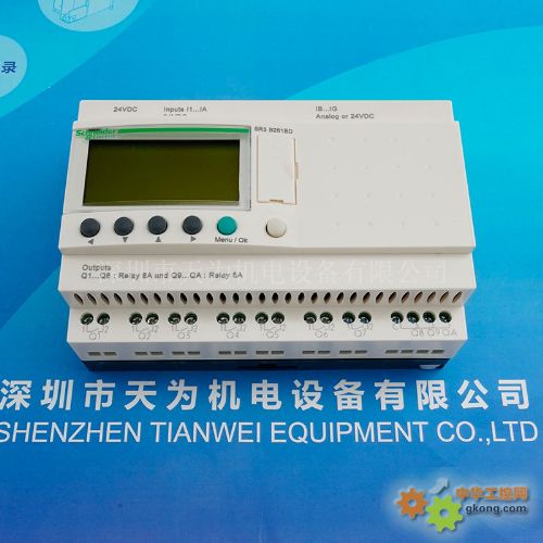

产品名称: SCHNEIDER扩展型 逻辑控制器SR3B261BD带显示面板
收藏此产品  查看收藏   在线询价
型  号: SR3B261BD
价  格: 请与商家联系
【本链接内容均来源于品牌厂商】
产品规格:
产品系列:Zelio Logic
产品类型:模块化智能继电器
控制线路数量:
0…500 和 FBD 编程
0…240 和 梯形 编程
周期时间:6…90 ms
检查:每次上电时的程序内存
额定电源电压 [Us]:24 V
电源电压范围:19.2…30 V
供电电流:
190 mA (不带扩展装置)
300 mA (带有扩展器)
功耗W:
10 W 带有扩展器
6 W 不带扩展装置
反极保护:有
离散量输入数量:16 符合 IEC 61131-2 类型 1
离散量输入类型:电阻性
离散量输入电压:24 V 直流
离散量输入电流:4 mA
计数频率:1 kHz 适用 离散量输入
电压状态1担保:
>= 15 V 适用 I1...IA和 IH...IR 离散量输入电路
>= 15 V 适用 IB...IG 用作模拟量输入电路
电压状态0担保:
<= 5 V 适用 I1...IA和 IH...IR 离散量输入电路
<= 5 V 适用 IB...IG 用作模拟量输入电路
当前状态保证1:
>= 1.2 mA (IB...IG 用作模拟量输入电路)
>= 2.2 mA (I1...IA和 IH...IR 离散量输入电路)
当前状态保证0:
<= 0.5 mA (IB...IG 用作模拟量输入电路)
<= 0.75 mA (I1...IA和 IH...IR 离散量输入电路)
输入兼容:3 线接近传感器 PNP 适用 离散量输入
模拟量输入数量:6
模拟量输入类型:通用模式
模拟量输入范围:
0...10 V
0...24 V
测温探头类型:
NTC 10k 在…上 25 °C
NTC 1000k 在…上 25 °C
KTY81 210/220/221/222/250
Pt 500
最大允许电压:30 V 适用 模拟量输入电路
模拟量输入分辨率:8 位
LSB 值:39 mV 适用 模拟量输入电路
转换时间:智能继电器循环时间 适用 模拟量输入电路
转换错误:
+/- 5 % 在…上 25 °C 适用 模拟量输入电路
+/- 6.2 % 在…上 55 °C 适用 模拟量输入电路
重复精度:+/- 2 % 在…上 55 °C 适用 模拟量输入电路
操作距离:10 m 工作站之间,带屏蔽电缆(传感器未绝缘) 适用 模拟量输入电路
输入阻抗:
12 kOhm 适用 IB...IG 用作模拟量输入电路
7.4 kOhm 适用 I1...IA和 IH...IR 离散量输入电路
(输出)通道数量:10 继电器
输出电压限制:
24...250 V AC (继电器输出)
5...30 V DC (继电器输出)
触点类型和构成:NO 适用 继电器输出
输出热电流:
5 A 对 2 个输出 适用 继电器输出
8 A 对 8 个输出 适用 继电器输出
开关能力以 mA:>= 10 mA 在…上 12 V (继电器输出)
单位为Hz操作频率:
0.1 Hz (在Ie) 适用 继电器输出
10 Hz (无负荷) 适用 继电器输出
净重:0.4 kg
相关型号:
SR2A101BD
SR2A101FU
SR2B121B
SR2B121FU
SR2D101BD
