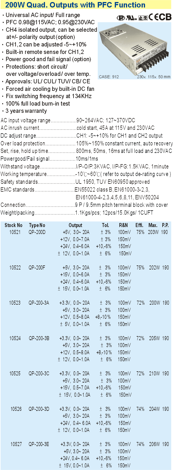

产品名称: (MW)Q-200 200W四组输出明纬开关电源
收藏此产品  查看收藏   在线询价
型  号: Q-200
价  格: 请与商家联系
品  牌: 明纬
产品介绍: 主要特点:
开关选择交流输入电压范围,
有短路、过载保护和过电压保护,
25KHz固定开关频率,
直流风扇强制风冷(150W),
100%满载老化测试,
高性价比,高可靠,
1年免费质保
主要指标:
交流输入电压范围:开关选择88~132VAC/176~264VAC
直流调整范围:额定输出电压的-5~+10%
过载保护:过电流限制105%~150%,自动复原
过电压保护:通道1:额定输出电压的115%~135%
初始化、上升、保持时间:230VAC满载时200ms,50ms,16ms
绝缘特性:输入端与输出端间:1.5KVAC,输入端与外壳间:1.5KVAC1分钟
工作温度:-10~60℃(参考输出特性曲线)
安全& EMC标准:参照UL1950, EN550022  class B设计
接线方式:9P/9.5mm端子排
外形尺寸:155×150×86mm
型号 输出 容差 纹波 效率 最大功率
Q-200B 5V,1~20A ±2% 80mV 72% 201W
 12V,0.5~7.0A ±8% 120mV
 -12V,0.5~1.0A ±10% 120mV
 -5V,0.1~1.0A ±6% 50mV
Q-200C 5V,2~20A ±2% 80mV 72% 195W
 15V,0.5~5.0A ±8% 150mV
 -15V,0.5~1.0A ±10% 150mV
 -5V,0.5~1.0A ±6% 50mV
Q-200D 5V,2.0~15A ±2% 80mV 75% 200W
 12V,0.5~6.0A ±6% 120mV
 24V,0.5~5A ±8% 240mV
 -12V,0.5~1.0A ±6% 120mV
Q-200F 5V,2.0~15A ±2% 80mV 75% 201W
 15V,0.5~5.0A ±6% 150mV
 -15V,0.0~1.0A ±6% 150mV
