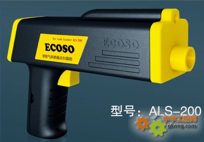

产品名称: 智能气体泄漏点扫描枪

产品用途:
本产品区别于市场上通用的超声波检测仪,灵敏度高,不受气体泄漏超声波以外的电磁等信号的干扰,专为压缩空气泄漏点探测而开发。使用本产品可以准确的定位泄漏点,便于企业根据自身条件和投资回收期进行堵漏或更换部件,对于企业提高节能意识、节约能源、减少浪费、提高利润具有重大的现实意义。
适用范围:
适用于压缩空气系统管网复杂,不便使用传统泄漏检测手段的行业。特别适用于汽车及零部件制造、化工、橡胶轮胎、半导体制造、医疗器械制造、食品加工、造纸、包装工程等行业。
测量原理:
从物理学可以知道,气体总是由高压流向低压。当气体通过小孔从管道向大气环境泄漏时,气体产生的紊流将在小孔处产生超声波。超声波是高频低波信号,其强度在大气环境中随着传播距离的增加而衰减,使超声波具有指向性。智能气体泄漏点扫描枪正式利用这个特征,充分研究超声波在空气中的传播特性,融入智能识别功能,准确地判断出泄漏点所在位置。
产品特点:
◇抗干扰强:
完全不受气体泄漏超声波以外的电机运转、磁场等信号的干扰,在设备电机等运转时亦可正
常扫描;
◇     灵敏度可调:
可根据泄漏大小自由调节检测的灵敏度,以提高扫描效率;
◇定位准确:
定位精度可达到±1cm(现场唯一微小泄漏时);
◇灵敏度超高:
检测灵敏度超高,可扫描出5米外远的微小泄漏点并进行初步定位;
◇轻便易用:
基于人机学设计,采用枪式结构,重量不到300克,使用方便;
◇误报极低:
误报率低于1%,当指示灯不亮时可基本排除前方存在泄漏。
产品规格:
型号
ALS-200
适用泄漏点形式
软硬管孔隙裂纹、电磁阀等密封圈破损、转换接头等螺纹松动、快插接头磨损等,各类气动元器件所涉及的所有泄漏点(含二次泄漏)。
泄漏点定位精度
±1.0 cm
最小泄漏源气体压力
0.01 MPa
抗干扰性
软硬件同时做了抗干扰设计(智能算法)
最小可测泄漏量
0.2 L/min(ANR)
电池
DC9V可充电锂电池两节
橡胶聚音管
电池使用时间
可连续使用6-7小时
本体尺寸*
L215×H155×W63mm
重量*
300克(包括电池)
注*:不确保实际产品的尺寸及重量与上表数值完全一致。
