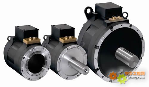

产品名称: DST系列直驱电机
收藏此产品  查看收藏   在线询价
型  号: DST
价  格: 请与商家联系
品  牌: 包米勒
目前越来越多的客户要求用直接驱动解决方案替代传统的电机+齿轮箱。为此,包米勒在2010年Chinaplas上推出新一代DST大扭矩电机, DST系列扭矩电机是永磁同步水冷电机,低速转矩损失小,额定扭矩可达20,000NM,最高扭矩可达32,000NM。
包米勒自带推力轴承的大扭矩电机可直接驱动挤出机螺杆,另外此类电机在中低速度下具有高功率电磁密度,因此特别适用于机械工程中的直接驱动应用。
通过实验数据表明,DST电机的传动效率比直流电机要高25%-35%,比交流电机要高20%-30%。通常节能率和挤出机的转速、所挤的材料有着一定的关系。
