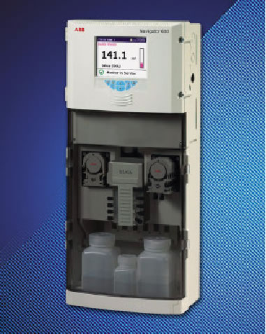

随着ABBNavigator600系列新硅表的发布,ABB使硅表的使用大大的简化而且显著的节省了硅表的运行成本。在提供精确和可靠的二氧化硅监测的同时,AW64新硅表能大幅度的节省试剂及备件的费用。 作为ABB Navigator600系列化学分析仪的首先发布的产品,AW641硅分析仪的试剂消耗量仅为其他品牌同类产品的十分之一。除了节省试剂之外,常规的维护只剩下年度更换一套精心设计的泵管组件。而且配合通过远程管理、自动标定和自动清洗,整套系统可以实现三个月的无干预运行 着眼于电力行业和其他大量的需要蒸汽和纯水的工业场合,Navigator600系列新硅表在一台仪表内提供在宽量程(0-5000ppb)下的精确测量,它可以是单通道或多通道最多支持6个通道的顺序监测。在提供电流输出和以太网通讯的同时,选配Profibus DP V1输出。 Navigator600系列新硅表提供用户可编程的连续测量或间隙取样测量,这样可以更大的节省试剂,主要应用在硅含量稳定仅需抽样测量的场合。 全面的自诊断和早期维护预警功能可减少非计划的停机时间。Navigator 600新硅表的特点之一是比起其它竞争对手的同类仪表和ABB旧型号硅表而言,自诊断的种类要多两倍,这样更容易觉察潜在问题。试剂瓶液位探头可向维护人员报警试剂的低液位,同时独具了自动清洗功能;可以有限预防由于管路污染、药品和光学系统变化引起的漂移问题。总之,这些特性综合在一起使得 Navigator 600 可提供3个月或更长时间的无干预运行。 对于维护时,ABB Navigator 600新硅表独特的全新设计的蠕动泵管组件,,它们只需2到3分钟的时间就能够更换,但ABB老硅表却需要45分钟。 Navigator 600 的关键优点之一还在于操作方便。,位于前面板的软键盘配合熟悉的Windows™操作语言简化了人机交流。使用菜单提供的选项设定和优化参数,组态和操作非常简便。通过全面的文本在线帮助特性同时提供附加支持。标准的软件也可在现场1至2, 至4, 或至 6流路进行方便地升级。 依靠ABB ScreenMaster 数据记录器的相同平台,操作员界面还提供了可选择的数据显示的格式,包括图表、棒图和历史趋势图等。历史记录日志还可供操作员提供访问报警、累加器和进行数据跟踪等。过程数据和历史记录可安全地存档在可插拔 SD 卡上,容量高达 2Gb。 Navigator 600新硅表主板上复合了web和FTP 服务器,可支持内置 以太网通讯通信功能。这样通过网络浏览器可实现对硅表的远程监控、组态和数据下载。 一言而蔽之,Navigator 600新硅表如上优点提供了一个精确的、高可靠的,容易使用的且节省成本的硅的测量解决方案。 ABB是电力和自动化技术领域的全球领导厂商,致力于为工业和电力行业客户提供解决方案,以帮助客户提高业绩,同时降低对环境的不良影响。ABB集团的业务遍布全球100多个国家,拥有107,000名员工。ABB在中国拥有全方位的业务活动,包括制造、研发、销售和服务等。ABB在中国拥有10,000多名员工,25个独资和合资企业,和遍布全国30个城市的销售与服务网络。欲进一步了解ABB,请访问www.abb.com.cn
