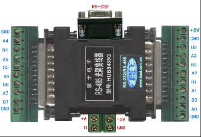

新一代HUB8485G是将一路RS-232或者RS-485转换为RS-485 的光隔集线转换器。新改进的产品采用超高密度集成电路工艺使体积大为减小,是世界上最小的8路RS-485 HUB,代表了当今业界的最高技术水准。
HUB8485G即可以作为RS-485 光隔18HUB,也可以作为1路RS-232转8路RS-485 光隔转换器,都可用于增加RS-485信号的总驱动能力(带负载能力增加倍),或用于RS-485 组成星形网。
二、安装及性能
HUB8485G个上位机RS-232 /RS-485口和个下位机RS-485 口。HUB8485G 的下位机侧可以分别接RS-485 口。HUB8485G 支持最高通信速率保证9600bps 以上、实际可达28.8Kbps  HUB8485G 同时具有吸收浪涌电流的抗雷击保护功能。由于HUB8485G 特有波仕零延时智能收发转换技术,所以确保适合所有半双工通信软件
个下位机RS-485 口中有1个、2个甚至7个RS-485 短路或者烧坏时,HUB8485G 的上位机RS-232或RS-485 仍然可以与剩余的正常的RS-485 下位机通信。使用HUB8485G 组网后,保证某一个或多个节点损坏后不影响其它节点的正常通信  HUB8485G 的各个下位机RS-485 口(号、号、……、号)功能是完全一样的、可以互换
HUB8485G 的上位机的RS-232是一个标准的DB-9插头、可以直接外插或通过延长线接标准的计算机的DB-9 RS-232 口。 HUB8485G 的上位机的RS-485是接线端子,注意上位机RS-485的地线同电源的GND是一样的。HUB8485G需要加两个相互隔离的5V电源。
 外形图
HUB8485G 的外形如图(DB-25/DB-25转接盒大小)。上位机的RS-232为DB-9 孔、RS-485和电源为接线端子、路下位机分为两个路,均为两个DB-25针并且配接线端子
