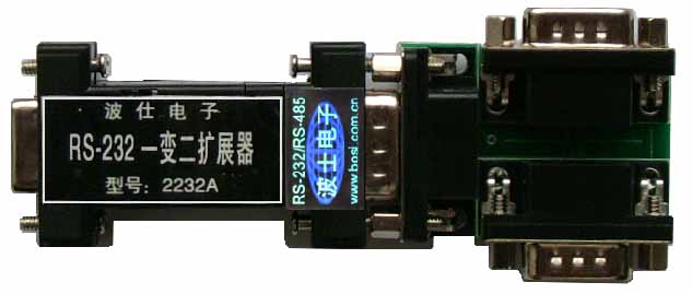

一、用途
     RS-232一变二扩展器(型号:2232A)用于将PC机、单片机系统的一个RS-232串行口分时扩展成2个准RS-232串行口。2232A已经有2个下位机的硬件地址(0#、1#),无需修改下位机的软件。准RS-232串行口只有TXD(发送)、RXD(接收)、GND(信号地)三个信号。2232A增加了用于扩展单片机系统RS-232口的I/O控制引脚以及设置方法。
二、安装及性能
2232A的外型为DB-9(孔)/DB-9(针)转接盒大小,可以直接外插插在PC机的DB-9针RS-232口。2232A无须外接电源!2232A还配套有带2个DB-9针座的板,直接插在2232A的DB-9针端。使用之前通过软件设置来分时选通2个下位机RS-232口(0#、1#)。选择下位机串口地址只需要加一句指令或者只需要一个初始设置。2232A比4232A增加了用于扩展单片机系统RS-232口的I/O控制引脚以及设置方法。
