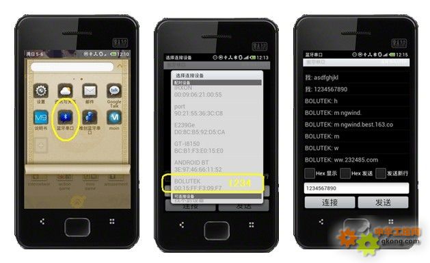

2、 为智能设备蓝牙扩展无线串口
BLU232可以为带蓝牙的平板电脑或智能手机扩展出一个无线串口。1、将BLU232接上电源,LED灯亮。 2、蓝牙——“添加蓝牙设备”,无线扫描找到蓝牙BOLUTEK,输入配对密码:1234 3BLU232默认为从机状态、波特率等格式为(9600,n,8,1)。ANDROID下可以使用“蓝牙串口.apk”等软件进行智能手机的串口通信。
