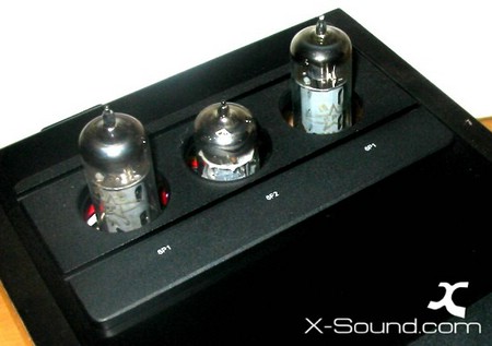

话题还是回到M-20上来,M-20采用2组3对真空管,两颗6P1(曙光牌),一颗6F2(上海牌)为一组。

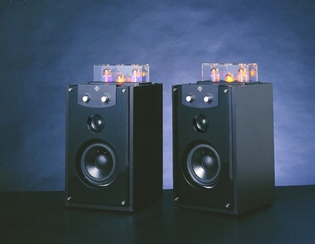

通电后的效果。
M-20采用双单声道设计,这有别于常见的单双声道设计,因此M-20不再有主箱和副箱之分,采用这种设计的还有惠威的T200A,这种设计将明显的增加成本,电源以及放大器都是2套,带来的好处就是信号分离度和平衡度的显著改善,相对相似设计的单双声道,音场将更加优秀。M-10K采用的是密闭箱设计,而M-20则改成了倒相箱体,尽管他们看上去非常相似,但箱体设计上已经有很大不同了。在M-20的背板上,可以看到一个直径约25mm的倒相孔,这又比常见的倒相孔口径小很多。M-20内置了两个变压器,一个输入变压器,一个输出变压器,由于是真空管放大器,输出变压器是必不可少,因此,一套M-20总共拥有4个变压器,而总净重达到了6.5kgX2=13kg的重量,而M-20的物理尺寸550×300×420mm,这算很小巧的书架箱,已经很沉很沉了。
M-20的外形工艺比起M-10K有着显著的进步,我们收到的这套样品为黑色款,前面板为钢琴漆装潢,没有安装常见的面罩,箱体使用黑色仿木皮PVC贴皮装潢,顶部则是黑色的铝合金装饰,配上银色的开关和旋钮以及内六角螺钉,整体视觉效果很不错。在工艺上比起惠威和世代,还有些差距,但已经算比较精致的了。
M-10K采用的是全频带单元设计,结果用户普遍反应高音太弱,因此M-20换上了一对新的单元,一只一寸的高音单元和一只4寸的低音单元,采用了双分频设计,引用厂家的描述:“M-20的喇叭单元使用了一对“Hi-Fi音响级”的两分频单元,高音是一只采用德国丝绢振膜的一英寸防磁单元,并加有磁液;为保持良好的人声质感,低音单元采用了一张台湾产的复合纸盆,为保证良好的低频,音圈采用了台湾产的4层复合音圈,同时弹波、纸盆、音圈都经过特殊工艺处理过。”
大极典把自己的有源音箱命名为“i-Fi”音响,"i-Fi"是"i-Fidelity"的缩写,这里的"i"有"个人的、个性的(individual)"意思,也有:网络的(internet)、时尚的(IN)、休闲的(idle)、创新的(innovation)、智慧的(intellectual)等意思,Fidelity意为精确的、高保真;Fi也有优美的(fine)之意。但我们看来和多媒体音箱并没什么区别。因此,我们仍旧用测试普通多媒体音箱的方法测试这套M-20,使用声卡作为音源设备,声卡是BlackGold II Value Plus。
M-20很容易煲开,大概100小时不到就可以进入状态了,胆机有个预热过程,因此要获得好声,最好开机等待10-20分钟左右,这时的真空管会逐渐进入最佳状态,这是和一般晶体管机不同的地方。真空管功率放大器的效率很低,很大一部分电能将被转换成热能,6枚真空管的热量不亚于六盏白炽灯,音箱上方的金属装饰板同样起到散热片的作用,工作一小时后,这块金属板会很烫,请小心触摸。真空管表面的稳定更是灼热,绝不要去尝试用手触摸!M-20提供了一个真空管隔离罩,可以沿着装饰板上方的沟槽固定,以避免皮肤直接接触上去,请一定装上这个防护装置。M-20带来的火热温度让其摆放时也要多加几个注意项,不要靠人太近,不要在其上方说话,飞沫飞溅到真空管表面时会因为瞬间的热胀冷缩会导致真空管破裂。不要把M-20摆放在窗台附近,垂下的窗帘很容易覆盖到音箱上方,造成安全隐患。这是真空管功率放大器带来的弊端,也没有合适的方法来解决这个问题,只有在使用时多加注意。长时间使用后,箱体也会发热,因此后方的倒相孔不要太靠墙,除了保证低音干净之外还利于散热。真空管(或者其他元件)在使用一段时间后会出现老化现象,一般为1年-3年不等,M-20使用的真空管属于很常见的型号,也很容易买到,价格也不会贵,即使N年后更换真空管,也不会增加很大的投资。M-20额定输出功率8W,但不会有响度不够的问题。但是M-20适合在小声压下工作,大声压下容易失真,导致声音变得粗糙,M-20采用了较厚实的板材,箱体内也填充了足够的吸音棉,这种失真不是箱体造成的,而是功率放大器造成的,这和真空管的失真特性有关。在中小声压下,M-20有着很不错的音质。M-20号称近声场设计,近身聆听时,M-20确实有着非常良好的表现,但不意味着M-20不适合中距聆听,在10平米的房间内,M-20同样可以有比较好的发挥。M-20的信噪比不是很好,有轻微的交流声,比起同价位的竞争对手,M-20这点做得并不好,15厘米内,可以轻松的听到噪声,之外就很弱了,这些噪声不会对音质产生很大的伤害,对音质的影响很有限。
