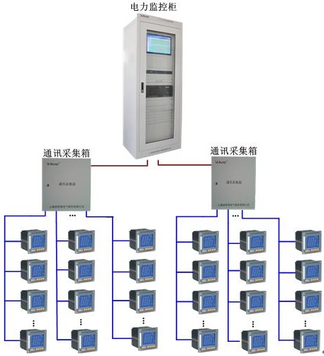

为满足配电室统一监控的要求,配电室现场安装安科瑞公司网络电力仪表通过屏蔽双绞线手拉手相连至串口服务器,串口服务器经光电转换器后接入网络交换机,进而传输至后台主机实现对现场数据的采集,存储,处理,实时显示以及历史查询

对陕西中烟工业有限责任公司澄城卷烟厂提出的需求和我们确定的组网方案,站控管理层设备层采购华北工控的工业主机,联想的显示器,SANTAK的UPS以及HP的打印机;网络通讯层使用MOXANPORT5430I串口服务器,华为3C16470网络交换机;现场设备层采上海安科瑞公司PZ80系列网络电力仪表,总线铺设屏蔽双绞线,以满足系统组网的要求,

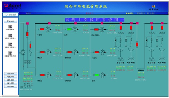

4.1. 一次图显示:Acrel-2000软件通过中间采集设备采集现场电力监控仪表数据,并在系统一次图显示出来。如下图所示,各个回路三相电流、三相电压、有功功率、无功功率、功率因数、有功电能等电参量实时刷新显示,能直观反映该系统各进出线回路运行状况。

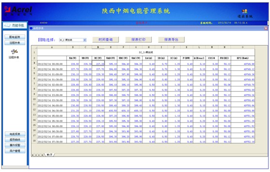

4.2. 远程抄表查询:各个配电室各个回路按照时间段进行历史数据查询。选择回路后,可选择时间间隔、时间长度对该回路进行历史数据精确查询,包括电压、电流、功率、功率因数和电能等常用数据。查询结果可导出成EXCEL表格进行保存,也可打印保存

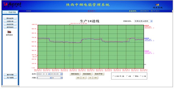

4.3趋势曲线:各重要回路电流、功率实时趋势显示及历史趋势查询功能。选择回路后,该回路实时趋势曲线会不断刷新,选择“起始时间”可查看该回路历史趋势曲线,选择“时间长度”可查看历史日、月、年趋势曲线,能更加直观反映该回路运行情况。
