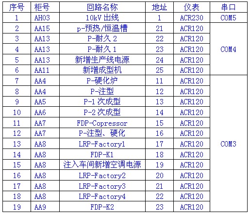

为满足用户提出的需求,需给进线回路和重要的出线回路配备带有谐波和全电量测量的三相四线智能电测仪表,经权衡最终选择上海安科瑞电气股份有限公司的ACR230ELH智能电测表,该仪表的功能特点为:
1.全电量测量(U、I、P、Q、PF、F、S);
2.四象限电能计量、复费率电能累计;
3.THDu、THDi、2—31次谐波分量;
4.电压波峰系数、电话波形因子、电流K系数、电压电流不平衡度;
5.电网电压电流正、负、零序分量测量;4DI+3DO ;
6.RS485接口、Modbus-RTU通讯协议、DL/T645
普通的低压三相出线只需测量全电量,所以本项目选择安科瑞ACR120E即可满足用户需求,该仪表的功能特点是:
2.RS485接口、Modbus-RTU通讯协议

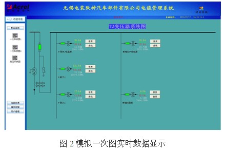

Acrel-3000型电能管理系统可实时和定时采集现场设备的各电参量及开关量状态(包括三相电压、电流、功率、功率因子、频率、电能、开关位置、设备运行状态,重要回路的谐波棒图等),将采集到的数据直接显示、或通过统计计算生成新的直观数据信息再显示(总系统功率、谐波棒图、功率因子上下限等),并对重要的信息进行数据库存储。
实时数据显示
变配电系统具有CAD一次单线图显示低压配电网络的接线情况。主画面可直观显示各回路的运行状态,并具有回路带电、非带电及故障着色的功能。主要电参量直接显示于人机交互接口并实时刷新。

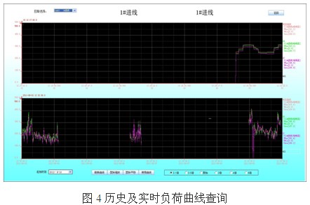

系统提供了实时曲线和历史趋势两种曲线分析接口,通过调用相关回路实时曲线接口分析该回路当前的负荷运 行状况。如通过调用某配出回路的实时曲线可分析该回路的电气设备所引起的信号波动情况。系统的历史趋势即系统对所有已存储数据均可查看其历史趋势,方便工程人员对监测的配电网络进行质量分析。

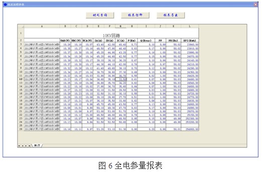

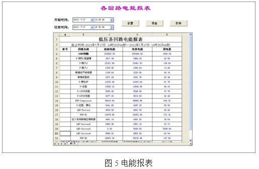

系统具有标准的电能报表格式并可根据用户需求设计符合其需要的报表格式,系统可自动统计。可自动生成各种类型的实时运行报表、历史报表、事件故障及告警记录报表、操作记录报表等,可以查询和打印系统记录的所有数据值,自动生成电能的时、日、月、年度报表,根据复费率的时段及费率的设定值生成电能的费率报表,查询打印的起点、间隔等参数可自行设置;系统设计还可根据用户需求量身定制满足不同要求的报表输出功能。
