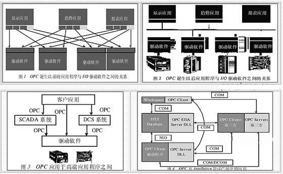

    通常说来, OPC提供了对于不同厂商的设备和软件包的内部连接能力,在OPC诞生以前, 企业中的应用程序与设备的I/O驱动软件(Software Driver)之间的关系如图1所示。
  在图1中, 不同的应用程序和不同的厂商的硬件的驱动程序之间存在着大量的连接问题, 需要开发各种特定的通信程序。 OPC标准的制定, 使得所有的通信连接问题变得简单, 它提供了一种软件的总线形式(图2),这样,应用就变得简单、轻巧、更易于使用, 应用程序只需知道如何从OPC数据源获取数据(OPC Client), 设备的驱动程序只需知道如何以简单的格式提供数据(OPC Server)。
  另一方面, 虽然OPC解决的问题主要是I/O驱动程序, 但在图3中也可以看到它不仅应用在设备和 SCADA,SoftPLC和DCS 系统之间,同时也应用在SCADA, SoftPLC 或DCS内核以及HMI, 趋势和报表等需要使用OPC数据的高端应用程序之间。在这样的结构中, SCADA系统、DCS系统或 Softlogic系统, 变成了一个“智能”设备。

  作为OPC基金会的五家发起人之一, Intell-ution至今仍是这一标准的技术领导者, 其Intell-ution Dynamics 系列自动化软件全方位应用OPC作为产品内部主要的数据交换标准, 在各个组件部分均支持双向 OPC数据流向。以下是OPC在相关产品中的应用如图4。
    1. HMI/SCADA-iFIX
    ● 统一的组态开发和运行环境 Workspace作为OPC客户应用通过 Workspace OPC Client连接任何 OPC数据服务器;
    ● 实时过程数据库Process Database 可以通过iFIX PDB OPC Server (OPC EDA)以 OPC Server 形式提供数据源给任何标准OPC客户端;
    ● OPC Client 驱动程序可以连接任何OPC Server , 并可通过网络连接,以及提供数据点浏览功能;
    ● Intellution7.x设备驱动程序均为OPC Server, 可以连接任何 OPC客户。
    所有以上的连接方式, 支持最新的OPC技术标准。
