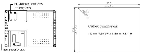

 人机尺寸(WxHxD):
 204x150x48mm
 开孔尺寸(WxH):
 192x138mm

◆开孔尺寸
