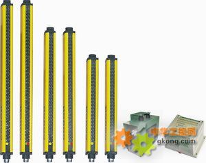

产品名称: 安全光幕传感器GAD系列
收藏此产品  查看收藏   在线询价
型  号: GAD
价  格: 请与商家联系
品  牌: 超荣coron
产品介绍: 安全可靠的光幕传感器(外形尺寸:35 mm×55 mm)
◆高分辨率
光轴间距最小仅为10mm,可以更加安全的保护人体手指。
◆多种选择
   光轴间距有10mm、20mm、30mm、40mm、80mm等规格。检测高度从80mm-28400mm,光轴数从4~72路,可根据使用装置的监视范围进行选择.
◆性能保证
   放大器外置,采用调制光源,同步扫描方式,抗外部干扰能力强,安装使用方便.
◆优质的防护能力
   优质的防护结构和抗振性,使光幕可在恶劣的场合使用和重型设备中可靠使用
◆安全可靠
   适用于流水线、电梯、切纸机械、皮革机械、木工机械、机械式压力机、液压式压力机、亚膜机、剪板机、折弯机、注朔机、工业机械手、包装设备、立体车库、工业自动化设备、禁区、危险区域等安全检测,可以可靠保护物体安全.
◆遇故障立即停止
   具有失电停止,内部器件失灵停止,连接失灵停止,物体侵入停止信号输出,选用专用光幕控制器,输出控制功能更强大.
◆响应时间快
安全光幕传感器的响应时间,均不大于15ms,经过全自检电路设计,即当安全光幕传感器自身出现器件或线路故障时,确保输出双回路的停止工作不被延迟。
◆电缆线专用
   采用五芯(投光器用)和七芯(受光器用)双端接插式屏蔽电缆可有效抵抗电磁干扰;标准长度为5m和7m.
◆输出功能强大
   可通过光幕控制器与PLC、PC、控制设备连接使用
◆可与Honevwell、SIT、SICK、BANNER、SUNX、KEYENCE、OMRON等公司同类产品互换
