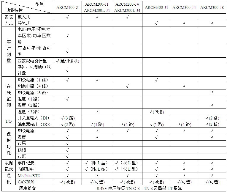

3  产品选型一览表

4.1  ARCM100-Z监控仪表
4.1.1 功能
  ● 具有剩余电流保护、温度保护、过压保护、缺相保护、过流保护等多种保护功能;
  ● 实时地对回路的三相电压、三相电流、频率、功率、四象限电能和基波、总谐波电能等电参量进行测量;
  ● 提供三路开关量输入功能,可连接消防联动信号和烟雾报警信号,高可靠性地实现消防系统通过装置远程控制,强制切断故障点电源;
  ● 继电器保护输出:具有报警输出和脱扣输出的功能,同时可将开关状态反馈到消防系统中;
  ● 采用先进的现场总线通信技术,上位机管理软件可以实时监控现场的运行状况,及时发出报警信息;
  ● 具有事件存储功能,报警器能够记录报警发生的时间、类型、参数和相序,根据报警记录可以分析现场的用电情况,为消除故障提供依据;
  ● 实时温度监控功能,对传感器进行在线检测,传感器断线、短接都会发出告警信号;
  ● 掉电保护功能,当监控装置处于报警状态时遇到断电情况,下次上电时仍然会保持断电前的报警状态,防止由于断电、复位等原因导致的报警无效的情况;
  ● 适用于0.4kV电压等级TN-C-S、TN-S及局部TT系统。

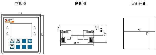

4.1.3 外形及安装尺寸(mm)

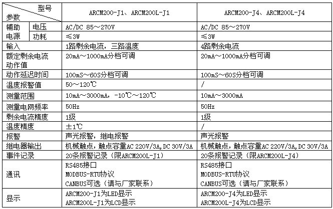

4.2.2 技术参数

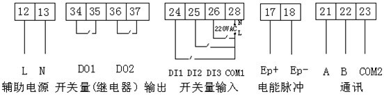

  ARCM200-J1接线端子
  信号端子(T1、T2、T3为温度信号接入)
  电源、通讯端子

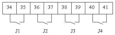

  继电器输出(J1为脱扣输出,J2、J3、J4为报警输出)

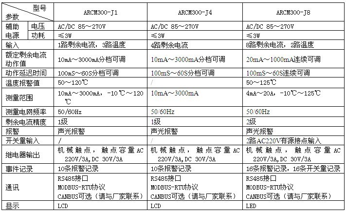

4.3  ARCM300-J1、ARCM300-J4、ARCM300-J8监控仪表
4.3.1 功能
  ● 可在线监测单路或多路的漏电流,各相电缆温度信号,每路通道具有断线、短路检测功能;
  ● 额定剩余电流动作值,脱扣延时及动作类型可根据需要灵活设置;
  ● 标准35mm导轨式安装,LCD或LED显示;
  ● 画面暂留功能,漏电故障发生时,该通道显示画面暂留,表示该通道漏电或超温时的值,方便上位机的故障记录;
  ● 具有事件存储功能,报警器能够记录报警发生的时间、类型、参数,根据报警记录可以分析现场的用电情况,为消除故障提供依据;
  ● 采用现场总线通信技术,上位机管理软件可以时刻监控现场的运行情况,及时发现报警信息。通过RS485接口,标准MODBUS协议可以与各种标准系统相连;
  ● 集成度高,网络化,智能化程度高,动作特性合理;
4.3.2 技术参数

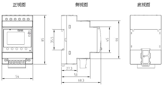

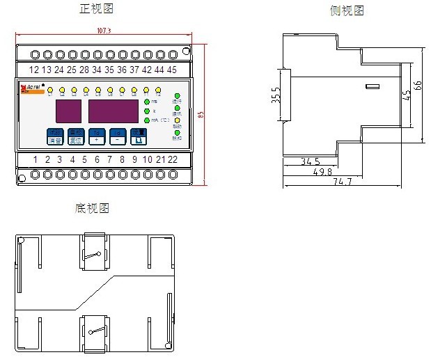

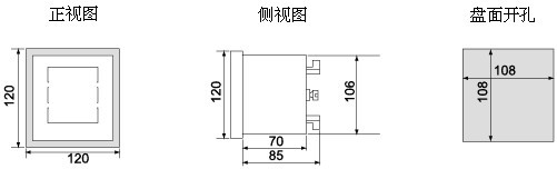

4.3.3 外形及安装尺寸(mm)
● ARCM300-J1、ARCM300-J4
●ARCM300-J8

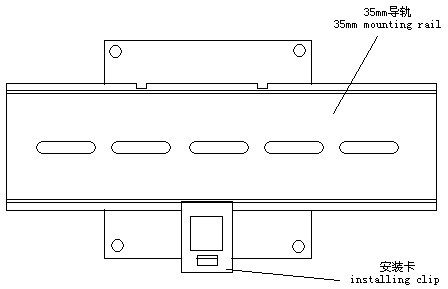

●安装方式

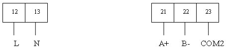

4.3.4 接线端子

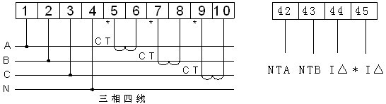

  ARCM300-J1接线端子
  信号端子
  电源、通讯端子

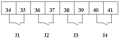

  继电器输出
  ARCM300-J4接线端子
  信号端子
  电源、通讯端子
  继电器输出

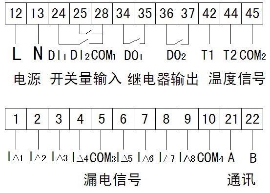

lARCM300-J8接线端子

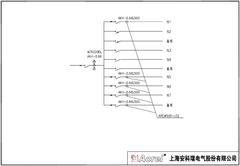

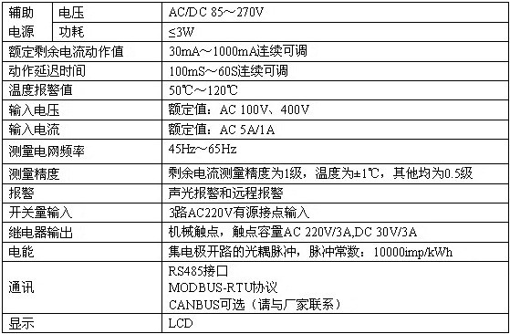

 4.4  ARCM500-J32电气火灾监控探测器
4.4.1 功能
  ● 与AKH-0.66LXXD、ARCM200/300配合,最大支持32回路剩余电流和96回路温度监测,可以组建小型电气火灾监控系统;
  ● 额定剩余电流动作值、温度动作值及动作延时,可根据需要灵活设置,监控单元根据设定值进行报警保护;
  ● 监控单元具备继电器保护输出,可实现远程声光报警的功能;
  ● 具有事件存储功能,监控单元能够记录报警发生的时间、位置及报警参数,根据报警记录可以分析现场的绝缘情况,为消除故障提供依据;
  ● 采用现场总线通信技术,上位机管理软件可以时刻监控现场的运行情况,及时发送报警信息。通过RS485接口,标准MODBUS协议可以与各种标准系统相连;

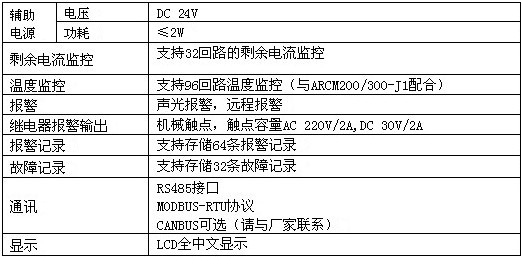

4.4.2 技术参数

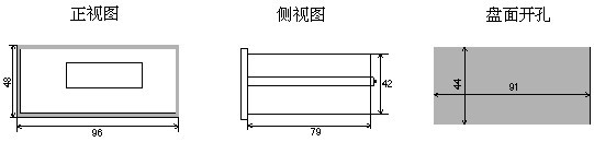

4.4.3 外形及安装尺寸(mm)

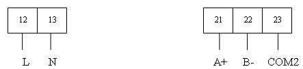

4.4.4 接线端子

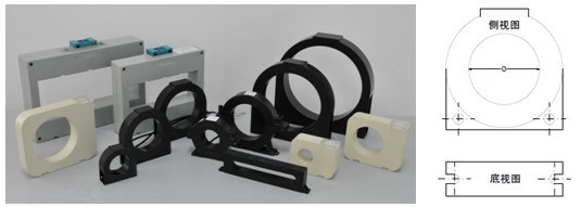

5  附件

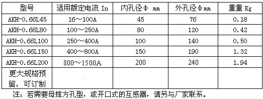

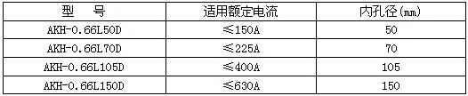

5.1 AKH-0.66L系列模拟型剩余电流互感器
5.1.1 产品外观
5.1.2 互感器选型表
5.2  AKH-0.66LXXD系列数字型剩余电流互感器

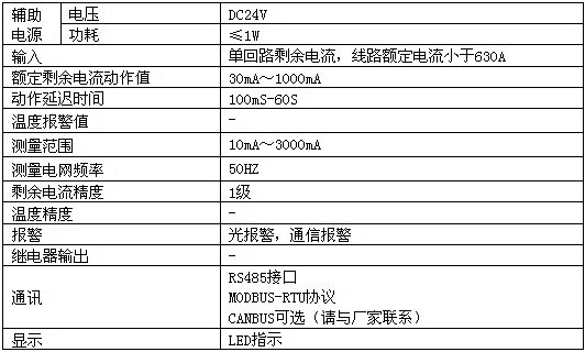

5.2.2 技术参数
5.2.3 互感器选型表

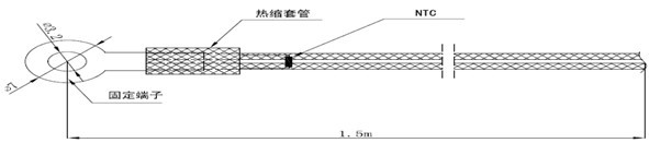

5.3  ARCM-NTC温度传感器
  温度传感器为一热敏电阻NTC,它提供0~120℃的温度监控基准,可以用来监测线缆或配电箱体的温度,提供温度保护。

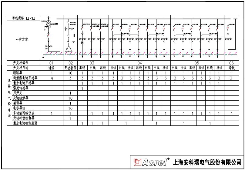

6  应用方案
  楼层间照明/动力配电箱设计图
  低压配电柜设计图
