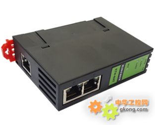

XCNet-PN是一款高性能协议转换网关,是为满足日益增多的工厂设备信息化需求(设备网络监控和生产管理)而设计,用于西门子带以太网接口的PLC(S7-1200、S7-1500、S7-300PN、S7200 SMART等)、西门子以太网模块(CP243-1、CP343-1等)的以太网数据采集,非常方便构建生产管理系统。
XCNet-PN的LAN1/LAN2具备跨网段功能,能将LAN1口的S7TCP协议转换成LAN2口的ModbusTCP协议和BCNetS7协议。
产品描述:
XCNet-PN具备两个物理性接口,LAN1和LAN2口分别具备独立的局域网能力。其中LAN1口为一个双RJ45接口,具备交换机功能,主要用于连接PLC;LAN2口为单端口RJ45,可以跨网段,用于上位机采集或者触摸屏的连接。
典型应用:
1
技术特点:
1、安装在35mm的导轨上,LAN1为双端口的RJ45,具备交换机功能,此端口连接PLC;LAN2为单端口RJ45,可以连接触摸屏或上位机系统;XCNet外接24VDC电源供电。
2、集成WEB服务器,通过网页可设置设备参数和运行诊断;也可以通过BCDevice工具进行配置;可以任意从LAN1或LAN2口进行配置。
3、实现NAT功能,将LAN1口所连接PLC的IP地址和端口号,映射到LAN2口的任意IP和端口号。
4、可实现SmartIE系列触摸屏连接S7-1200、S7-1500等PLC。
5、LAN2口可支持ModbusTCP服务器功能,可以将LAN1口连接的PLC映射成LAN2口的ModbusTCP服务器。
6、LAN2口可支持BCNetS7协议服务器功能,可以将LAN1口连接的PLC映射成LAN2口的BCNetS7协议服务器,方便使用BCNetS7功能。
7、支持可达32个的LAN2/LAN1的服务器/客户机并发模型,LAN2口最多可支持32个上位机访问。
8、采用BCNetS7协议或者ModbusTCP的方式,皆可实现高级语言(如VB、VC、C#等)编程,实现与PLC的数据通讯,方便开发生产管理系统。
9、支持OPC通道的SCADA(上位组态软件)以OPC方式与PLC通讯。
10、支持用户侧通过以太网实现固件更新,免费提供集成更多功能的固件,一次购买硬件,永久升级。
