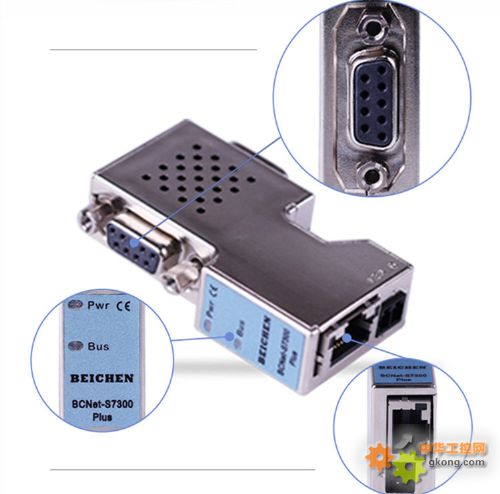

BCNet-S7300Plus,在BCNet-S7300的基础上,以太网口增加了支持与西门子带网口PLC(S7-200SMART 、S7-1200、S7-1500、S7300PN)之间的通讯功能;
BCNet-S7300Plus 直通型,扩展的九针母口,支持MPI通讯功能,可以连接触摸屏。
BCNet-S7300Plus 桥接型,扩展的九针母口,支持modbusRTU的主从站功能,相当于西门子以太网模块CP343+西门子modbus主从模块CP341的功能组合。
BCNet-S7300Plus 桥接型的典型应用(CP343和CP341的组合模块,一个模块解决多种通讯问题):
