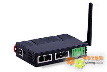

ETH-NAT-S(网络耦合器,无线)
产品名称:
ETH-NAT-S(网络耦合器,无线)
型  号:
ETH-NAT-S(网络耦合器,无线)

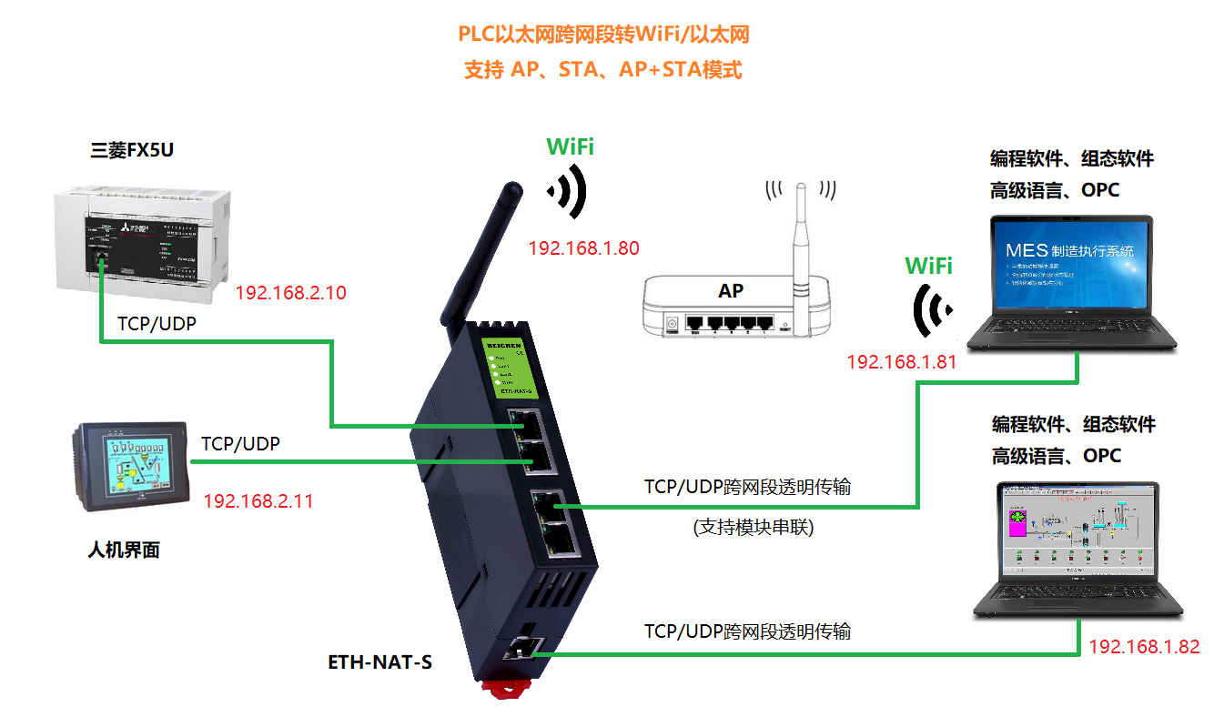

ETH-NAT-S适用于所有网口PLC(TCP/UDP协议)网络通讯和数据采集,兼有跨网段和透明传输的功能。车间单个设备,如果具有相同的IP地址,则可以转换成不同的IP地址,进行数据采集;车间多个设备,不同网段的IP地址,则可以统一成同一网段的IP地址,进行数据采集。 模块集成WiFi功能,支持AP模式、STA模式和AP+STA模式,非常方便构建WiFi网络,直接通过WiFi进行PLC编程、数据采集和跨网段访问。
ETH-NAT-S具备三个物理性接口,LAN1和LAN2口分别具备独立的局域网能力,WiFi接口具备无线组网能力,支持AP/STA模式。其中LAN1口为四个RJ45接口,具备交换机功能,主要用于连接PLC;LAN2口为单端口RJ45,主要用于上位机的连接。 WiFi接口为外置天线,用于连接上位机。
ETH-NAT-S可以实现NAT的地址转换的功能,即可将LAN1所连PLC设备,映射到LAN2口或WiFi接口的任意IP地址和端口号;解决了现场设备无法修改IP地址和端口号的问题。
简单来说,它具备交换机、跨网段、端口映射、多客户端、WiFi连接的强大功能。
ETH-NAT-S功能
1、安装在35mm的导轨上,LAN1为四端口的RJ45,具备交换机功能,此端口连接PLC;LAN2为单端口RJ45,可以连接上位机;WiFi外置高增益天线,可连接上位机。ETH-NAT需外接24VDC电源供电。
2、集成WiFi功能,支持AP模式、STA模式和AP+STA模式。
3、通过WiFi可进行PLC编程、数据采集。
4、集成WEB服务器,通过网页可设置设备参数和运行诊断;也可以通过BCDevice工具进行配置;可以任意从LAN1、LAN2或WiFi进行配置。
5、实现NAT功能,模块可配置4组转发端口,每组转发端口可多个TCP或UDP连接;
6、上位机可通过LAN2或WiFi方式,实现对LAN1接口所连设备的访问,且可IP跨网段转换。
7、最多可支持32个上位机连接。
8、支持用户侧通过以太网实现固件更新,一次购买,永久升级。
典型应用
ETH-NAT-S(网络耦合器,S系列,无线)2
