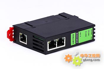

XCNet-FX5U是一款高性能协议转换网关,是为满足日益增多的工厂设备信息化需求(设备网络监控和生产管理)而设计,用于三菱MELSEC iQ-F(FX5U、FX5UJ和FX5UC)系列PLC的以太网数据采集,非常方便构建生产管理系统。
XCNet-FX5U具备两个物理性接口,LAN1和LAN2口分别具备独立的局域网能力。其中LAN1为一个双RJ45接口,具备交换机功能,用于连接PLC;LAN2为单端口RJ45,主要用于上位机采集或者触摸屏的连接。
XCNet-FX5U可以实现NAT的地址转换的功能,即可将LAN1口所连接PLC的IP地址,映射到LAN2口任意IP地址;方便解决了现场设备无法修改IP地址的问题。
XCNet-FX5U的LAN1将自动与PLC建立连接,将FX5U映射成LAN2口的ModbusTCP和SLMP(MC3E)服务器。
