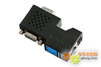

BCNet-S7PPI用于西门子S7-200以太网编程下载、数据监控,同时支持S7-200 SMART、亿维、合信等PLC。
BCNet-S7PPI直通型和BCNet-S7PPI桥接型的区别:
BCNet-S7PPI直通型: BCNet扩展的DSUB9针母口,可以连西门子触摸屏(西门子文本TD200/TD400、TP/OP)、多主站电缆、通讯板卡;
BCNet-S7PPI桥接型:BCNet扩展的DSUB9针母口,可以连非西门子触摸屏,如昆仑通态、威纶、台达、步科等。
BCNet-S7PPI功能:
1、支持多主站通讯,扩展口可以连触摸屏或其他主站。
2、波特率自适应。
3、自动查询主站地址,显示地址列表。
4、直接安装在PLC的PPI通讯口上,无需外接电源。
5、支持西门子S7以太网通讯驱动,包括MicroWIN、WinCC以及SIMATIC NET等。
6、用户可以按照BCNetS7协议采用高级语言编程(如VB、VC、C#等),实现与S7-200的数据通讯,方便开发生产管理系统。
7、免费提供BCNetS7 OPC服务器。
8、BCNetS7 DX功能,通过简单的配置即可实现在两个PLC之间交换数据。
9、 集成ModbusTCP服务器,支持FC1、FC2、FC3、FC4、FC5、FC6、FC16,Modbus数据区自动映射至S7-200数据区。
10、支持24个以太网TCP/IP连接,允许24台PC同时采集PLC数据。
11、与R-Net 3G/4G系列配合,可以实现设备的远程维护和数据监控。

产品型号
BCNet-S7PPI直通型
描述
西门子S7-200以太网通讯处理器
颜色
金属黑
状态显示
Pwr、Bus
以太网接口
接口类型
输出速率
协议支持
TCP链接数
Link/Active指示灯,线序自适应
RJ45母插座
10/100Mbps
西门子 S7TCP、ModbusTCP、OPC、TCP/IP协议开放
最大 24
S7接口
接口类型
传输数率
安全机制
协议支持
人机类型
RS485
DSUB九针母
9.6K、19.2K、187.5Kbps
S7单主站协议
西门子文本显示器TD200/TD400C/TP/OP
编程软件
组态软件
OPC软件
ModbusWIN
WinCC、昆仑通态、组态王、三维力控、iFIX、INTOUCH等
KepWare、BCNetS7 OPC
诊断和参数设置
IE浏览器,默认 192.168.1.188、BCNetPro
供电方式
电压类型
PLC通讯口直接取电或外接 24VDC
24VDC/100mA
工作温度
0~60℃
工作湿度
90%非凝露
安装方式
即插即用
电磁兼容性
2014/30/EU
认证
CE认证
尺寸(L*W*H)
65*30*17mm
重量
60g
