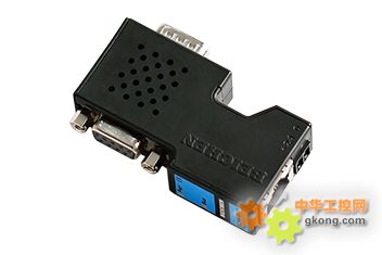

BCNet-S7MPI用于西门子S7-200/300以太网编程下载、数据监控,西门子数控机床(840D,840DSL等)通讯。
如果在IE浏览器或者参数设置和诊断工具BCNet Pro软件里,把BCNet-S7MPI的协议模式由默认的MPI/PROFIBUS模式改为PPI模式,BCNet-S7MPI就成了BCNet-S7PPI直通型,可用于西门子S7-200以太网编程下载、数据监控。
BCNet-S7MPI功能:
1、支持多主站通讯,扩展口可以连触摸屏或其他主站。
2、波特率自适应。
3、自动查询主站地址,显示地址列表。
4、直接安装在PLC的PPI/MPI/PROFIBUS通讯口上,无需外接电源。
5、支持西门子S7以太网通讯驱动,包括MicroWIN、STEP7、WinCC以及SIMATIC NET等。
6、用户可以按照BCNetS7协议采用高级语言编程(如VB、VC、C#等),实现与S7-200/300/400的数据通讯,方便开发生产管理系统。
7、免费提供BCNetS7 OPC服务器。
8、BCNetS7 DX功能,通过简单的配置即可实现在两个PLC之间交换数据。
9、 集成ModbusTCP服务器,支持FC1、FC2、FC3、FC4、FC5、FC6、FC16,Modbus数据区自动映射至S7-300数据区。
10、支持16个以太网TCP/IP连接,允许16台PC同时采集PLC数据。
11、与R-Net 3G/4G系列配合,可以实现设备的远程维护和数据监控。

技术参数
产品型号
BCNet-S7MPI
描述
西门子S7-200/300以太网通讯处理器
颜色
金属黑
状恣显示
Pwr , Bus
以太网接口
接口类型
传输速率
协议支持
TCP连接数
LINK/ACT指示灯,线序自适应
RJ45母插座
10/100Mbps
西门子S7TCP. ModbusTCP、OPC. TCP/IP协议开放
最大16
S7接口
接口类型
传输速率
协议支持
RS485
DSUB九针公
9.6K、19.2K、187.5K, 500K, 1.5Mbps ,波特率自适应
PPI/MPI/PROFIBUS
人机接口
接口类型
传输速率
协议支持
人机类型
RS485
DSUB九针母
9.6K、19.2K、187.5Kbps
S7单主站协议
西门子、MCGS、威纶、台达、步科等
编程软件
组态软件
OPC软件
MicroWIN. STEP7
WinCC、昆仑通态、组态王、三维力控、iFIX、INTOUCH等
KepWareOPC、BCNetS7 OPC
诊断工具
IE浏览器,默认192.168.1.188、BCNet Pro
供电方式
电压类型
PLC通讯口直接供电或外接24VDC
24VDC/100mA
工作温度
0-60℃
工作湿度
90%非凝露
安装方式
即插即用
电磁兼容性
2014/30/EU
认证
CE认证 -
尺寸(L*W*H)
65*30*17mm
重量
60g
