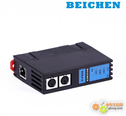

BCNet-L是一款经济型的以太网通讯处理器,是为满足日益增多的工厂设备信息化需求(设备网络监控和生产管理)而设计,用于三菱L02系列PLC圆口转以太网口,非常方便构建生产管理系统(L系列网口用XCNet-MIT)。
BCNet-L采用模块化设计,不占用PLC编程口,即编程软件/上位机软件通过以太网对PLC数据监控的同时,触摸屏可以通过复用接口X2与PLC进行通讯。
BCNet-L支持工控领域内绝大多数SCADA软件,支持三菱MC以太网协议和ModbusTCP两种通讯方式。
BCNet-L功能:
1、安装在35mm的导轨上,无需外接电源。COM1口连L02的MD6编程通讯口,COM2扩展口用于触摸屏通讯。
2、通过WEB服务器或配置诊断工具BCDevice均可对设备进行参数设置和运行诊断。
3、对L02编程通讯口波特率自动调节,可以适应大数据量通讯的需求。
4、支持MELSOFT产品(GX Works2、GX Developer等)的以太网通信。
5、支持上位机MC以太网协议(MELSEC Communication Protocol)通信,支持上位软件(组态王、MCGS、力控、IFIX、INTOUCH、KepWare OPC服务器等)访问。
6、集成ModbusTCP服务器,支持FC1、FC2、FC3、FC5、FC6、FC16,Modbus数据区自动映射至L02数据区。
7、支持BCNetTCP/IP透传协议通信。
8、采用MC通信协议或者透传的方式,皆可实现高级语言(如VB、VC、C#等)编程,实现与三菱L02的数据通讯,方便开发生产管理系统。
9、支持OPC通道的SCADA(上位组态软件)以OPC方式与L02通讯。
10、可同时实现MELSOFT连接、MC协议连接、BCNetTCP透传、ModbusTCP连接方式。支持6个上位机的连接。
11、支持用户侧通过以太网实现固件更新,一次购买,永久升级。
