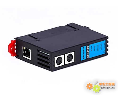

BCNet-QnA功能:
1、安装在35mm的导轨上,COM1口通过电缆连接至QnA的编程通讯口,并扩展一个COM2口用于触摸屏通讯。BCNet-QnA可外接24VDC电源。
2、集成WEB服务器,通过网页可设置设备参数和运行诊断,并设置登录保护密码,防止篡改配置数据。
3、对QnA编程通讯口波特率自动调节,可以适应大数据量通讯的需求。
4、实现与MELSOFT产品(GX Developer等)的以太网通讯,通过以太网进行程序的读出/写入(包括RUN中写入功能)/比对,可编程控制器运行监视等功能。
5、支持MC(3E帧)以太网协议(MELSEC Communication Protocol)通信,可以通过上位机系统对可编程控制器进行软元件数据的读出/写入,通过上位机软件(组态王、KepWare OPC服务器等)选择三菱以太网驱动后,方便快捷访问。
6、集成ModbusTCP服务器,支持FC1、FC2、FC3、FC5、FC15、FC6、FC16,Modbus数据区自动映射至QnA数据区。
7、采用MC通信协议或者ModbusTCP的方式,皆可实现高级语言(如VB、VC、C#等)编程,实现与三菱QnA的数据通讯,方便开发生产管理系统。
8、支持OPC通道的SCADA(上位组态软件)以OPC方式与QnA通讯。
9、可实现MELSOFT、MC、ModbusTCP和BCNetTCP连接方式,允许6台PC同时采集PLC数据,且连接协议方式任意使用。
10、支持用户侧通过以太网实现固件更新,免费提供集成更多功能的固件,一次购买硬件,永久升级。
