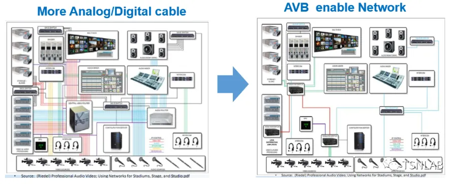

  1.混合承载(融合承载)。如果不考虑混合承载,在两个终端设备之间,直连一根线用于通信,那就不会引入网络时延的不确定性。但是,这种方法需要部署大量线缆,带来总成本高、操作困难、线缆总重量大等问题。而如果用少量的大带宽的Ethernet网线、光纤等作为网络的“骨干”,来混合承载多种流量,优势显而易见。
  下图呈现了AVB(音视频桥接网络,TSN前身)技术带来的变化。而车载网络(汽车内部的网络)、机载网络(飞机内部的网络)也都已经使用Ethernet构建一个大带宽的骨干网络,并引入TSN或类似TSN(AFDX)的机制。

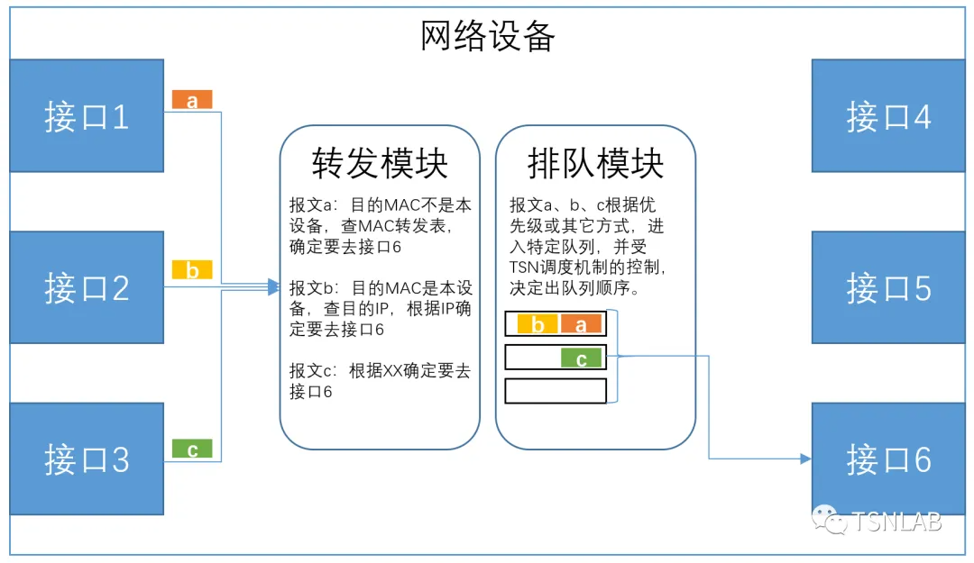

  回顾下第一个问题,TSN的核心是要做混合承载,具体到网络设备上,不同业务流量的不同报文,在网络设备中排队转发时所面临的调度问题,即谁先走、谁后走,是影响网络传输端到端时延的最重大因素。TSN设计了多种整形器机制,就是为了解决排队调度的问题。而我们常说的,局域网二层MAC转发,或者是三层IP转发,只是决定网络设备收到报文后,要把报文发到哪里去。如下图中的例子,报文a、b、c的转发机制刚好各不相同,但TSN的排队调度依然可以正常作用在这三个报文上。
  总结一下。1. TSN技术,是标准二层Ethernet局域网技术的延伸;2. TSN定义的排队调度机制,可以正常服务于三层IP转发等各种其它场景。换个角度来讲,熟悉计算机网络的朋友一定知道,Ethernet帧里面封装IP报文那是再常见不过的事情了。而IETF的DetNet(确定性网络)工作组,和TSN也是配合关系,如基于TSN中的调度机制,构建确定性网络方案。

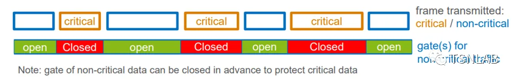

  还记得第一问中提到的“部分流量”吧,我们简单的把网络中混合承载的流量分为关键流量和非关键流量。那么这里,作者希望用一句话,结合下面这张图,来纠正这个小小的认知偏差:“关键流量的队列什么时候开门不重要,非关键流量的队列在关键流量需要调度时关门很重要!”
  如果您能理解这句话,那么恭喜,您对于TSN时间门控的认知,大抵已经达到TOP 10%的level了。在绝大多数场景下,我们并不需要绞尽脑汁给所有关键流量逐包的编排开门时间。

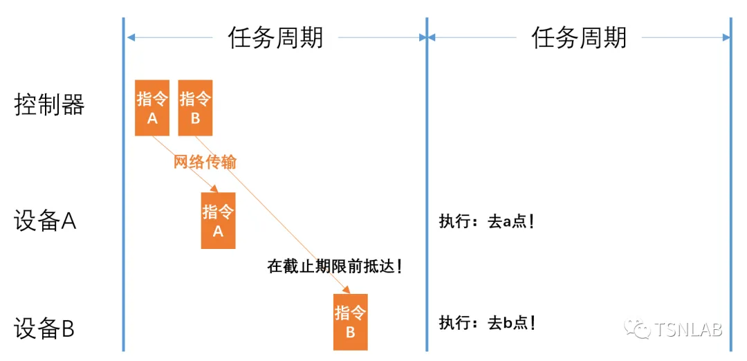

  更典型的,在工业中,如多轴同步运动控制是对控制精度要求非常高的一种场景。简单举例理解,就是要在同一时刻让设备A控制机械运动到位置a、让设备B控制机械运动到位置b。虽然控制器的指令是同时发出,但因为发包有先后之分、传输路径有长短之别、设备收到指令后到执行所花费的时间也受设备自身的周期任务调度的影响,最终很难保证机械A和B同时执行这次指令。而最简单合理的解决办法,就是通过精准的时间同步,保障设备A和B任务周期执行的边界(或者说相位)一致,这个边界对齐的误差轻轻松松可以达到ns级别。而由于一次任务周期常常在百微秒或毫秒级,此时网络只需要保障us或ms级别的有界时延,也就是在下一次周期开始前的一段时间把数据传到接收端,就可以了。
