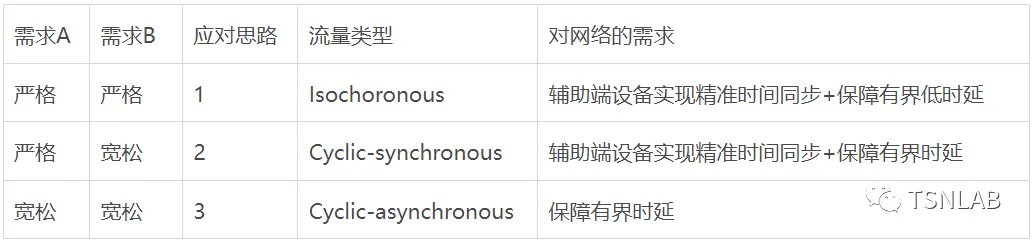

目前常用的工业以太网方案中,因具体应用场景需求的不同,有不同的应对思路。但基本可以对号入座到以下总结的三种应对思路上。用尽可能简单方式来讲,分别是:
1、用户设备侧时间同步,网络传输有绝对时限要求。
2、用户设备侧时间同步,网络传输有确定边界就行。
3、用户设备侧随意,网络传输有确定边界就行。
对应这三种思路,流量的行为特征也不同。IEC/IEEE 60802(TSN用于工业自动化)标准文稿中(取自文稿2.0版本)将其定义为三种流量类型:Isochronous(等时同步)、Cyclic-synchronous(周期同步)、Cyclic-asynchronous(周期异步)。
1
对应上述两类需求、三种应对思路和流量类型,我们整理出这个表格,也是本文的重点:
2
从数量级的角度,需求A要求严格时,往往通过PTP(1588v2)或类似的时间同步技术,实现用户设备侧10ns-1us级别的时间同步精度。而需求B要求严格时,任务周期也很少会降低到250us以下,折合成对于网络传输时延上限的要求,一般在100us-10ms级别。所以这两者是有数量级上的差异的。因此,表格中也没有写需求A要求宽松而需求B要求严格的情况。
TSN技术集可以提供ns级的时间同步和us-ms级的有界(低)时延,刚好可以通过组合使用,匹配上述需求场景。

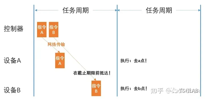

下图就是需求A和需求B都要求比较严格的场景。采用应对思路一:通过精准的时间同步,保障设备A和B任务周期执行的边界(或者说相位)一致,这个边界对齐的精度在ns级别。而一次任务周期常常在百微秒或毫秒级,此时网络需要保障us或ms级别的有界(低)时延,即需在下一次周期开始前的一段时间把数据传到接收端。
3
对于需求A要求严格,需求B要求相对宽松的场景,这时,要么任务周期本身比较长,如达到10ms或以上,要么允许网络传输的时间多于一个周期(比如3个周期)——这时就可以使用应对思路二,即网络要支持端设备实现精准时间同步,保障有界时延,但对低时延的要求就会降低一些。
而如果需求A、B都相对宽松,网络也不再需要支持精准时间同步,保障有界时延即可——应对思路三。
