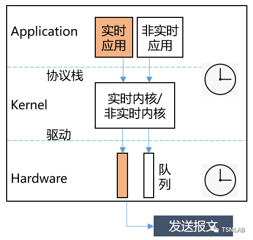

展开来讲,如果网络和端侧间有精准时间同步,且网络了解端侧发送关键报文的周期和相位,就可以精准地设计门控,在关键报文抵达时,把其它非关键报文队列关闭,防止对关键报文排队调度造成干扰。由于我们这篇文章讲的是端,那我们看看这时端需要做什么。我们这里假设端设备同时存在实时应用和非实时应用。看下图:
640
1. 如果端侧没有实时内核(在系统调度里实时应用无法抢占非实时应用),则实时应用的发包抖动可能是ms级别的。也就是说,即使有us级甚至ns级的时间同步,应用想在1点1分1.000000秒发送报文,结果实际报文发出网口的时间会有ms级别的抖动。这对于ms级的TSN门控就会有非常大的影响,而us级的TSN门控则几乎不可行。
2. 如果端侧有实时内核,实时应用可以抢占非实时应用,则实际发包的抖动可能有几十到几百us,比前一种情况好得多。
3. 如果硬件(比如网卡)有队列能力(可以类比成单队列Qbv来理解),按照精准时间同步的时间,开门发送报文,这时实际发包的抖动就可以达到近似于时间同步的精度,即ns级。
4. 如果硬件支持多队列,则虽然发包抖动的精度相比于情况3不会再提高,但可以实现多种业务的灵活调度。
综上所述,如果对端侧发送报文的时间精度有ns或个位数us级别的要求,则这时需使用的TSN端对硬件有要求。
