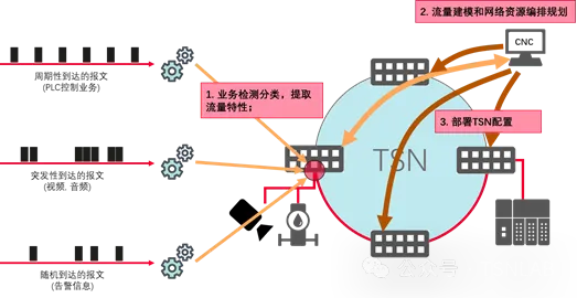

如果用户对确定性有例如毫秒或亚毫秒量级的要求,但没有严苛到微秒量级,亦或是用户对端侧升级的成本比较敏感或其它原因,那么网络自学习方案,在使用现有端设备的基础上一样可以实现“用户声明信息(需求),网络进行资源预留(配置),用户发送报文”的TSN方案部署流程。具体地,通过在网络设备(交换机、路由器等)上识别不同报文所属的流量,提取流量的源目的地址、周期和突发等特征,然后网络设备代替用户向CNC控制器进行用户信息的声明。用户在整个流程中,不参与,不感知,但是流量却能得到保障。
如下图所示。该方案使用TSN交换机进行业务感知和流量特性拟合,配合CNC控制器完成网络端到端的路径和资源配置,包括逐跳的TSN时间门控列表或者队列调度配置(优先级、带宽、缓存等),极大简化TSN使用难度和消除端侧依赖,可以快速部署在工控,数采,监控等行业网络中进行部署。

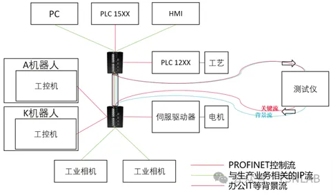

目前,华为S5735I-H TSN交换机已经支持对于PROFINET、EtherCAT、EtherNet/IP等主流工业以太网协议的周期流量的自学习。自学习结果可以上报网络控制器,进而完成TSN编排计算与配置。
下图为在某汽车产线的TSN流量自学习实践案例的拓扑(可参考TSN测试床汇总 (截止2023.12)中的视频获取更多信息):
