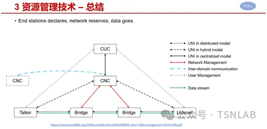

为便于理解,我们再次使用这张图:
1
用户和网络交互信息的接口,TSN标准中叫做用户网络接口(UNI,User-Network Interface)。在纯分布式模型中,这个接口具体通过网络协议夹带信息实现,如多流注册协议(MSRP,Multiple Stream Registration Protocol),正在制定的资源分配协议(RAP,Resource Allocation Protocol)等;在分布式用户、集中式网络模型中,这个接口存在于用户端设备和集中式网络配置(CNC,Centralized Network Configuration)控制器之间;在纯集中式模型中,这个接口存在于代表用户的集中式用户配置(CUC,Centralized User Configuration)控制器和CNC控制器之间。对于后两种情况,标准TSN并未限定接口的具体形式,例如可以通过RESTCONF、NETCONF协议实现。
相比于UNI的实现机制而言,更重要的是它在TSN方案部署流程中的位置,和具体要传递的重要信息。端网协同的TSN方案部署流程说起来非常简单,三步:用户声明信息(需求),网络进行资源预留(配置),用户发送报文。用户与网络的交互,在第一、第三步中都存在。在第一步中,用户要告知网络最重要的信息,就是我的流量从哪儿来(源地址)、到哪儿去(目的地址),流量的特征,对时延保障(上限)的需求。其中,流量的特征(TSpec,TrafficSpecification)在UNI标准定义中,通过周期、每周期的最大报文数量、报文最大长度进行描述。在第三步中,网络要告知用户,资源预留是否成功。如果成功,用户随后发出来的报文,就能够得到网络提供的保障。
TSN还提供了一种TSpec的扩展,用户可以额外告知网络,在每个周期内,可以在特定的时间段内执行信息的发送。而网络结合对资源预留的整体设计,给用户指定一个具体的发送时间。例如,用户告知网络,需要以每100ms为周期,发送1个不长于1000Byte的报文,并且可以在每个周期的0-20ms之间执行发送;网络最终反馈用户,请在每个周期的第10ms发送报文。
由于上述流程,是通过在用户和网络之间交互协议信息完成的,和用户业务本身所需要的报文传输无关,所以在网络的视角下,我们称其为控制面的协同。

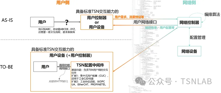

基于open62541开发OPC UA控制系统,与TSN进行协同的核心思想如下图所示。具体来讲,TSN配置中间件提供接口供OPC UA程序调用,从而使端设备具备“分布式用户、集中式网络配置模型”中与TSN网络进行标准化交互的能力。

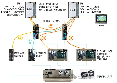

具体实现的系统如下:TSN中间件以C语言库的形式提供函数功能,在用户开发OPC UA和EtherCAT主站时被调用,从而主站具备将关键流量特征(TSN时间同步下的周期定时发送)和需求信息上报网络的能力;网络控制器CNC以网络和流量信息为输入,编排出TSN门控信息,自动下发配置;用户端设备发出的各关键流,与其对应路径上交换机的门控状态匹配,保障有界低时延,实现了一套传送带切割的模拟自动化系统。

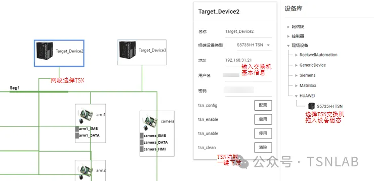

下图为某61499软件的组态界面,已支持TSN功能。工作原理很简单:61499软件后台可以调取关键流量的特征信息,从而转递给软件后台的TSN网络配置模块;后者基于流量信息,一方面可以识别这些关键流,另一方面对这些关键流使用相应的TSN调度机制,从而保障其有界时延、零丢包。
4
用户操作过程如下:
1、将网段设置为TSN,端设备连接在这个网段上;
2、在设备栏选择TSN交换机,拖入组态界面,连接到网段上;
3、输入交换机的IP地址等基本信息;
一键配置使能TSN。
