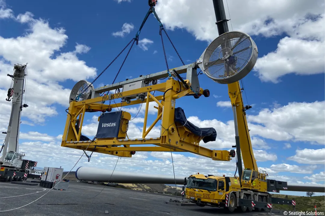

  从 Hvide Sande Shipyard 分拆出来的 Seasight Solutions A/S 公司与风力发电机组制造商 Vestas Wind System A/S 共同开发出来的自主定位系统 (APS) 成功解决了这些长期以来困扰行业的难题。“我们运用螺旋桨技术来平衡并稳固叶片的动量,确保起吊过程的安全性以及定位时的稳定性。”Mads Susgaard 强调道。
  叶片的最大定位精度

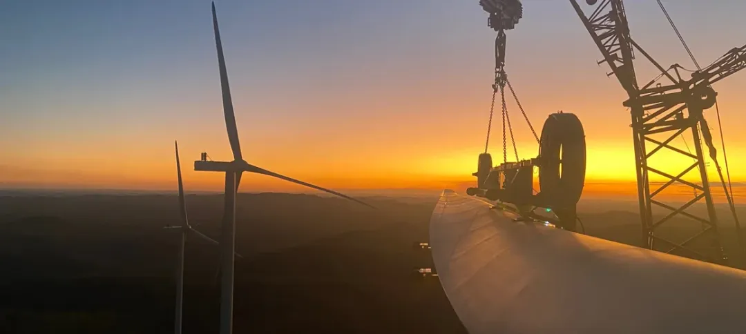

  面对极端天气,无论是严寒或酷暑,也无论暴风雨多么肆虐,亦或吊装场地的地势如何复杂,APS 根据预设的开关点把叶片稳定的保持在吊装工装上。控制系统会持续记录所有数据,然后利用这些数据来进行控制寻优。成果极为显著:即使风速高达 14 米/秒(风力 6 级)的极端条件下,叶片仍能在风中保持出色的稳定性和定位精度。起重机因此成为了性能瓶颈,其安全速度限值往往被设定为 12 米/秒。由于低能见度和强风不再成为障碍,工作日数量也因此增加了 50% 多。“这意味着风电企业能够节约大量时间和成本。”Mads Susgaard 激动地指出了 APS 系统所能带来的巨大优势。
  这套已经获得专利的系统已在长达 85 米的叶片上成功完成测试,未来有望应用于长度超过 100 米的叶片。该解决方案还经受住了挪威北部与芬兰北部的恶劣环境与地形的考验,那里的酷寒气候条件和复杂多变的地形地貌给风机的安装带来了真正的挑战。与此同时,已有超过 1000 个组件通过 APS 吊装到指定位置并完成组装。

  Seasight Solutions 提供的所有解决方案,包括螺旋桨和软件,都由公司自主研发而成,并深深依赖倍福自动化技术。高性能的工业 PC 和 TwinCAT 软件是解决方案的核心,确保关键应用中的高精度及稳定性。这是因为想要以极快的速度计算出叶片位置,并依据计算结果调整螺旋桨或其电机转速以实施纠正措施,离不开强大的计算和处理能力的支撑。“控制系统的独特之处在于 PLC 能够实时估算出 APS 的位置。”Mads Susgaard 解释道。更确切地说,PLC 以超过 1 kHz 的高频率进行估算。螺旋桨的速度正是基于这些高频扫描结果进行控制的。Mads Susgaard 说道:“在研发第一台原型机时,为了获得位置控制所需的周期时间,我们在控制器性能方面没有设置任何限制。” 超紧凑型工业 PC(如 C6015)已成为我们控制计算机的最优选择。
  C6015 超紧凑型工业 PC 与 EtherCAT 和 TwinSAFE 端子模块配合使用,实现了低于 1 毫秒的极短周期时间。
