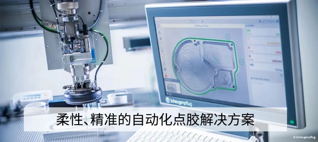

  借助即插即用的解决方案,肖根福罗格轴系统能够快速且轻松地整合到新的或现有的生产线及生产单元中。所有与粘接和灌封相关的参数及过程都被精确调校至最佳状态,且这一过程完全独立于设备的其它组件。凭借其强大的轴和伺服技术,ProcessModule 在矩阵灌封、珠状灌封以及全灌封中也能实现高速移动和短周期时间。其它特点包括工艺与组件参数方面的高度灵活性、输送带的便捷操作以及丰富的过程监控选项。它即便在要求极为严苛的应用中,也能提供高度的可重复性,并能够精确执行启动/停止操作。轴系统中集成的称重、针头测量和清洁等检验程序确保了整个过程的稳定性。此外,系统还配备了一个集成有点胶头的紧凑型检测系统,它能够 360 度全方位地实时监测点胶轮廓情况。

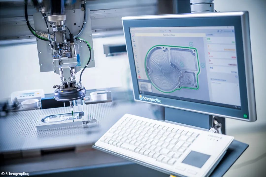

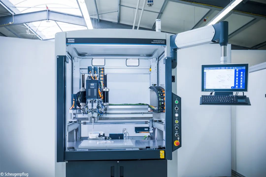

  DC803 被广泛用于执行各种自动化任务,包括点胶头的开环和闭环控制、带插补功能的高速龙门架系统、产品处理和检验。超紧凑型工业 PC C6030 提供了所需的计算能力。据肖根福罗格专家介绍,之所以选择 C6030,主要是因为它设计极为紧凑,同时兼具高性能以及易于扩展的计算能力。通过 CP-Link 4 单电缆解决方案连接的 CP3916 不锈钢多点触控控制面板用作可视化界面,为机器操作人员提供了一个既稳定可靠、又坚固耐用且使用寿命长久的操作方案。针对这一客户定制的版本,公司选择了将公司标识嵌入在中心位置的品牌化方案,并配备了符合人体工程学设计的键盘与鼠标垫。倍福的 TwinCAT 提供了一个开放且安全的架构:借助倍福的自动化设备服务,所有所需的数据都可以传输至肖根福罗格自己的可视化系统中。
  在要求极为苛刻的点胶应用中,高精度运动控制至关重要,其计算过程集中在工业 PC 上的 TwinCAT CNC 中完成,并通过伺服驱动技术执行,即 ProcessModule 的 X、Y、Z 轴、点胶头的主轴,以及(根据需求)可选的附加旋转轴的运动控制。肖根福罗格高度评价了倍福的伺服技术,包括两个 AX5203 伺服驱动器AM8000 伺服电机 ,其显著优势体现在能够通过接口提供灵活且集成的配置选项,并且凭借丰富的额外转换选项展现出出色的扩展性能。此外,得益于单电缆技术(OCT),安装过程变得既快速又简便,同时还实现了紧凑的设计。TwinSAFE 通过其安全降速和安全停机功能,有效保障了系统的安全运行。这是通过在伺服驱动器中集成 TwinSAFE 选项卡 AX5805 并配合使用 EtherCAT 端子模块 EL6900EL1904 或 EtherCAT 端子盒 EP1908 等附加的 TwinSAFE 组件来实现的。
