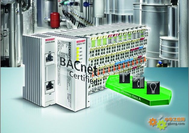

图片注释:
BACnet 楼宇控制器为实现能源节约型楼宇自动化提供最大灵活性。
