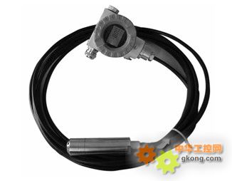

一.概述
FG600智能静压液位计是本公司为适应市场需求,而自行开发和生产的新一代液位测量仪表,该仪表具有性能可靠,安装简单和使用方便的特点,FG600系列静压液位计:有沉入缆式结构,沉入杆式结构,直装螺纹旋入式结构,直装法兰式结构,均具隔爆型和本安型。
二.技术指标
防爆标志:隔爆型dllCT6 (不含乙炔),
满度测量范围:杆式  0-2m  缆式 0-20m
精度等级:0.2级,0.5级
长期稳定性:优于0.1%/年
环境温度:-20~+30℃
介质温度:-20~+60℃
变送器防护等级:IP65
传感器防护等级:IP68
电源电压:24 V DC;
变送器输出:4~20mA
变送器外壳材料:压铸铝合金
三.仪表选型
FG600
投入式静压液位计
代码
结构形式
L
缆式(0-20m)
T
杆式(0-2m)
J
集气式(0-20)
代码
测量范围
01
0-10KPa(相当于  1mH2O)
02
0-50KPa(相当于  5mH2O)
03
0-100KPa(相当于10mH2O)
04
0-200KPa(相当于20mH2O)
代码
过程连接形式
P
普通
F
法兰
T
其它形式
代码
输出信号
E
4-20mA DC(模拟)
S
4-20mA DC HART 通讯协议(智能)
代码
附加功能
M1
LED
M2
LCD(智能自带)
D
隔爆型
I
本安型
L
传感器电缆或插入杆长度(m)
代码
精度
A
0.2
B
0.5
FG600
L
02
P
S
D L4.5
B
举例说明:FG600-L02PSDL4.5B
智能型缆式静压液位计,缆长4.5m,隔爆型,现场显示,4-20mA DC输出, HART 通讯协议,精度0.5级
