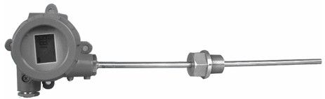

FG800两线制智能温度变送器是多功能, 高精度通用智能温度变送器,它适用于各种热电偶,热电阻,mv及欧姆信号输入,输入信号被转换成与温度相对应的4-20mA模拟信号输出。可广泛应用于石油,化工,冶金,电力,机械,轻工等领域。
二.技术特点:
适用于多种温度传感器输入;
多种输入连接方式:温差测试(双阻,双偶),热阻(二线,三线,四线)测试;
具有高强度的抗电磁和射频干扰能力;
变送器电路失灵自动报警;
温度变送器输出的4-20mA可校准;
具有本安防爆,防腐性能,适合于易爆现场安装。
三.技术参数:
基本精度:±0.25%
检测信号:热电偶,热电阻,直流毫伏信号,欧姆信号
输出信号:4-20mA,智能HART4-20mA,无源(电池供电,无输出),485通讯
最小量程:相当于5mv
环境温度:-40~80℃
环境湿度:5%~95%
大气压力:86~108Kpa
温度影响:每10℃的变化不超过基本误差的绝对值
防爆等级:ibIICT5
防护等级:IP65
供电电源:24VDC
