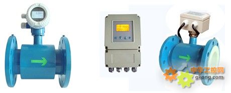

 LDG电磁流量计
LDG系列电磁流量计适用于各种导电液体的流量测量,如自来水,污水,泥浆,纸浆,各种饮料,化学原料,粘稠液体和悬浮液等。
LDG系列电磁流量计的测量结果不受温度,压力,密度,导电率等介质物理特性和工况条件的影响,其输出信号与被测流体的体积流量成正比。
LDG系列电磁流量计对强腐蚀性,强磨损性介质具有良好的适应性。
LDG系列电磁流量计具有优异的量程比,在低流速或流量变化幅度较大的应用领域(如自来水行业)具有良好的适用性。
具有正/反双向流量测量功能。
提供传感器多段非线性修正和传感器零点修正以及自动校零功能。
无线遥控、红外遥控功能以及按键操作,非常方便。
全中文(英文)友好界面,操作简捷明了。
多级密码管理,多种极限报警参数设置功能。
具备转换器本机自检功能。
宽范围电源模式可供选择(DC18V~36V   AC85V~265V)。
采取一体及分离组合型设计,转换器和传感器双重系数设定,使转换器具有可替换性,模块化板卡设计,升级维护迅捷简便。
具备防雷电保护设计电路。高效抗干扰电路,适用各种恶劣环境。
HART和485输出通讯可供选择。

LDG系列电磁流量计由转换器和LDB传感器组成,转换器可直接装配在传感器上,组成结构紧凑的一体化电磁流量计,或将转换器和传感器通过外部信号电缆连接即分离型电磁流量计。
四.传感器安装方式
1LDB1型法兰式电磁流量传感器
   LDB1型传感器壳体用碳钢焊接制成,只有电极,衬里与介质接触。
   LDB1型传感器可选择不同的电极和衬里,以适合于不同介质的特殊要求。
   LDB1型传感器与转换器配套使用,组成一体化或分离型电磁流量计。
