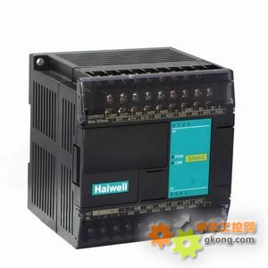

产品简介
8路AI,12位A/D硬件转换;
支持6种信号类型:[4,20]mA、[0,20] mA、[1,5]V、[0,5]V、[0,10]V、[-10,10]V;
带RS485通讯口,可做远程IO使用;可作为任何一款PLC主机的扩展模块;
当模块通过并行总线挂在主机后面,由主机内部DC24V供电,若此时模块出现供电不足时,可外部加220VAC供电;
当模块通过串行总线作远程IO使用时,由外部220VAC供电。
