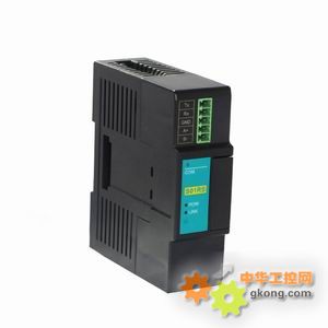

     带隔离,1 个RS232/RS485 通讯端口;模块通过并行总线挂在主机后面,由主机内部DC24V供电;
  支持
Modbus RTU/ASCII 协议、自由通讯协议、Haiwellbus 高速通讯协议,波特率1200~115200bps;
    可作为除E系列PLC外的主机的扩展模块,不支持N 8 1通讯格式。
